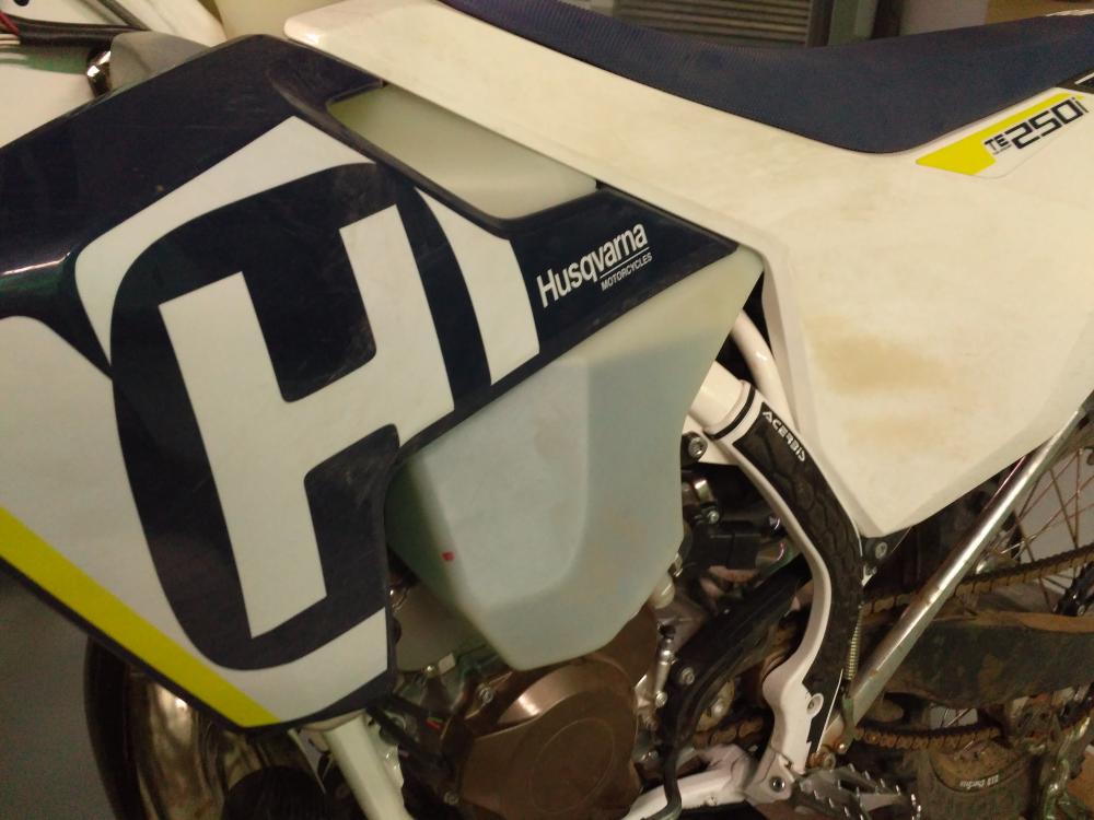

A mí se me empezaron a despegar las de los aletines del depósito. Conviene repasar los adhesivos con  un secador de pelo antes de estrenar la moto. Limpia bien con un poco de acetona y pásale el secador, que vuelven a coger; pero antes, hazle fotos y dáselas al concesionario. A mí me han dado en garantía un kit completo de adhesivos. Un saludo.
