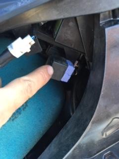

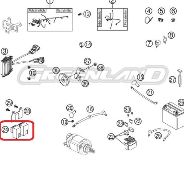

hace 7 horas, joxemari dijo:
Tienes que colocar el rele que va en la caja del filtro.
 Yo lo conecté con un juego de cables que lo conectan directamente a la batería. Desconocía lo del relé.

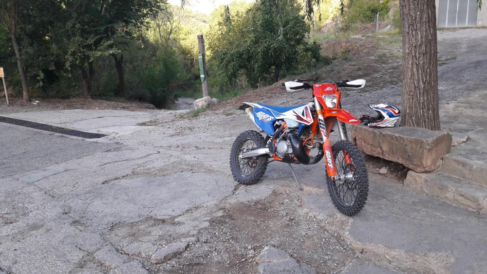

Yo he probado la 300 (versión blanca) este fin de semana, y la verdad es que estoy súper contento, me arranca siempre a la primera, doy un poquito de gas unos segundos (5s) y luego se queda moderando.
Le cambie la pieza del acelerador (gris x negra), que para los que quieran saberlo la única diferencia que tienen es el diámetro por donde calza el cable, la negra tiene más diámetro y por eso con el mismo giro abre más la válvula de mariposa.
Ajuste manetas (me encanta el sistema de ajuste sin contratuercas.
Motor: una pasada, estira desde abajo sin problemas, hice la prueba de salir moderando en 6° y abrir gas de golpe y la moto avanza sin titubear y sin ahogos, super fina, no ratea, salgo de las curvas cerradas en 3° y abro sin miedo, el embrague lo uso poco ya que con el acelerador se controla a la perfección la entrega (incluso con la pieza negra del acelerador).
Al principio con un poco de miedo de abrirle gas, pero poco a poco me fui haciendo con ella.
No la he levantado mucho de vueltas, pero en un pequeño achuchón en 3° se me encabrito y casi me doy vuelta.
De peso excelente, se nota ligera, y las KTM en este aspecto seguro que aún más.
Aspectos negativos: sin duda la altura es el principal, el arranque a patada como si se lo quitan de lo malo que es, cuesta mucho arrancarla de esta manera, un poco cabezona en los saltos, se me va de adelante, quizás porque la repartición de peso es distinta a la de mi antigua moto y tengo que acostumbrarme.
Por suerte con el depósito no tuve problemas de momento y me la dieron con aceite hasta arriba, esperemos así siga.
Un saludo

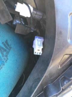

una pregunta haber si alguien me puede contestar. El conector wake-up que sirve para activar la bomba de aceite i sacar las burbujas viene en el kit que te entregan con la moto?
gracias
hace 34 minutos, frank34 dijo:
saludos a todos
gracias
Frank34, si viene y es imprescindible tenerlo por que si le tienes que hacer cualquier cosa al deposito de aceite, bomba o manguitos lo vas a necesitar, o incluso si algún dia te quedas sin aceite o tienes poco aceite y le entrase alguna burbuja a la bomba
