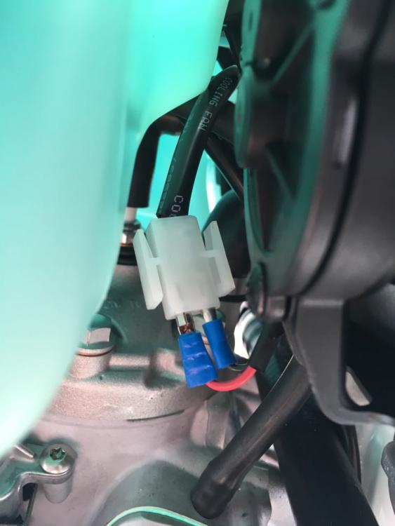

hace 10 minutos, lentillo dijo:
No necesitas termocontacto como en las de años anteriores,  lo regula la centralita .
Yo lo llevo sin contacto como tú dices y es 2016. Pero eso sí salta rápido tiene mucho margen de seguridad para entendernos. No sé si con la inyección harán lo mismo.
Pero como lo regula la centralita , donde se conecta para que la centralita lo regule ? según los concesionarios en un conector blanco que va debajo  del deposito, pero lo conectas ahí y no dispara nunca  .
Alguien lo emplea con la centralita .
Ahora, manelch dijo:
Este es el conector blanco que dicen que viene de la centralita para el ventilador .
Pero a mi no me dispara el ventilador .
Tienes que colocar el rele que va en la caja del filtro.
