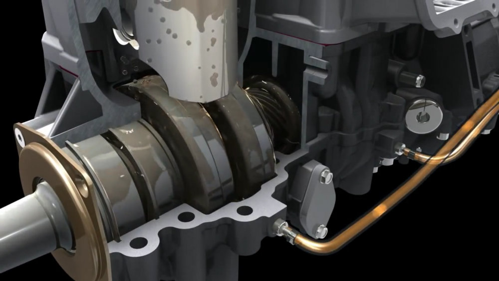

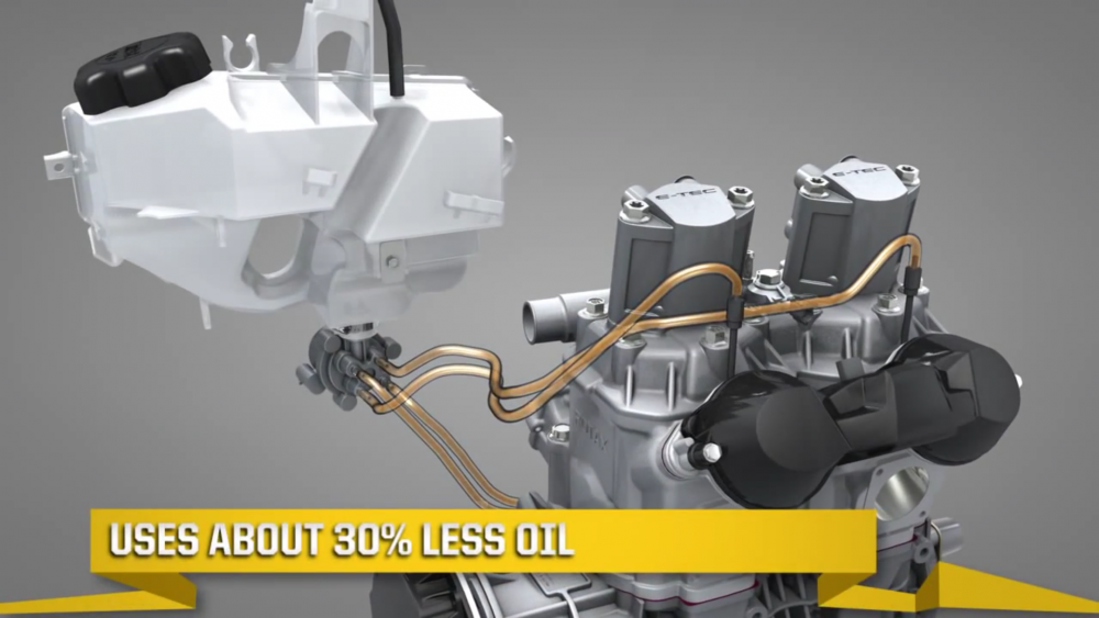

La reducción de consumo de aceite, etc está en torno al 30% oficial (con un sistema de engrase más sofisticado con doble espray por cilindro), en este caso es mayor el ahorro que el oficial, ya que la gente pone casi el doble de % de aceite en mezcla 'por si acaso'.
