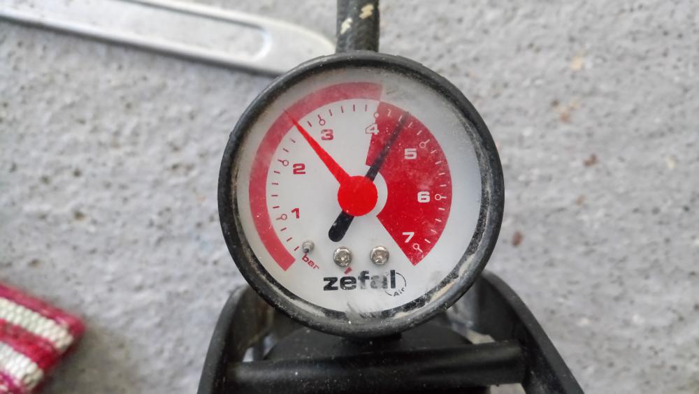

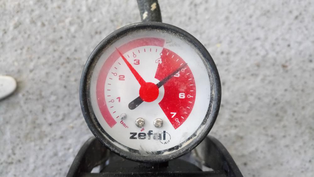

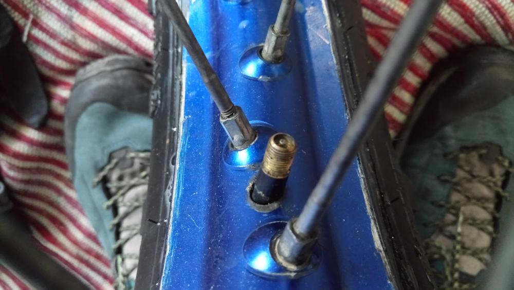

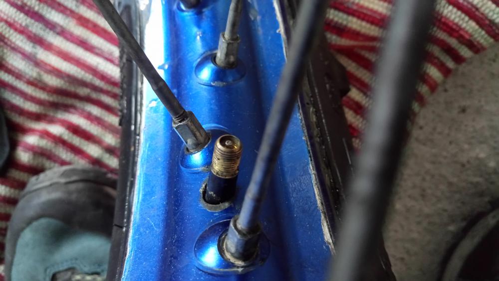

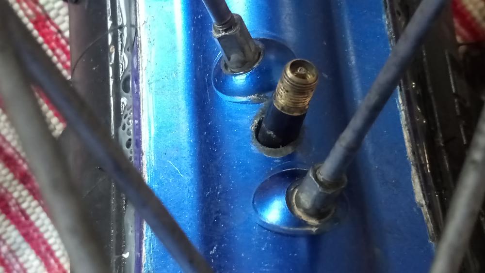

Nomousse pro. A alguien se le queda la válvula del bypass, la da aire a la cubierta, torcida? Cámara Nomousse a 5 kg, y cubierta a 0,7, además el gel que se introduce en la cubierta se sale por dicha válvula que si no se me queda a 45 grados, poco le falta, hacia afuera no hacia el aro, conclusión vuelvo a casa a cero de presión, dos salidas las 2 a cero, con neumatico Mitas EF07 Raya verde, creo que voy a cambiar el neumático con carcasa más dura (se aceptan propuestas), pero creo que la válvula seguirá torcida. Os pasa a alguno o se os queda más o menos a escuadra con la llanta?. Estoy desencantado en las dos salidas 80 km y no he disfrutado nada teniendo más cuidado de donde pisas.

NoMousse pro. A alguien se le queda la válvula del bypass, la da aire a la cubierta, torcida? Cámara NoMousse a 5 kg, y cubierta a 0,7, además el gel que se introduce en la cubierta se sale por dicha válvula que si no se me queda a 45 grados, poco le falta, hacia afuera no hacia el aro, conclusión vuelvo a casa a cero de presión, dos salidas las 2 a cero, con neumatico Mitas EF07 Raya Verde, creo que voy a cambiar el neumático con carcasa más dura (se aceptan propuestas), pero creo que la válvula seguirá torcida. Os pasa a alguno o se os queda más o menos a escuadra con la llanta?. Estoy desencantado en las dos salidas 80 km y no he disfrutado nada teniendo más cuidado de donde pisas.

Hola, siento decirte que eso de desinfla totalmente y botar la rueda con las válvulas hacia arriba ya lo he hecho un par de veces y nada no hay manera la válvula sigue torciendo se a partir de los 4 kg de presión, como ya he dicho el gel se sale por la válvula y el aire también y acabo a cero de presión en el neumatico (Mitas EF-07 Raya verde), será el neumático? No es tan difícil el montaje del NoMousse, estoy harto de cambiar neumáticos, llevo haciendolo muchos años, no sé de momento le he puesto cámara y mantiene bien la presión, neumatico pinchado?, no he apreciado rajas ni pinchazos ni por dentro ni por fuera, esperaré al proximo cambio. Aconsejas algún neumatico en concreto?, taller en Madrid? (a ver si voy a ser yo). Si con el siguiente no funciona el NoMousse, dinero tirado, con lo que cuesta ganarlo. Gracias
(Botado de la rueda con presiones a cero y destalonado en neumático)

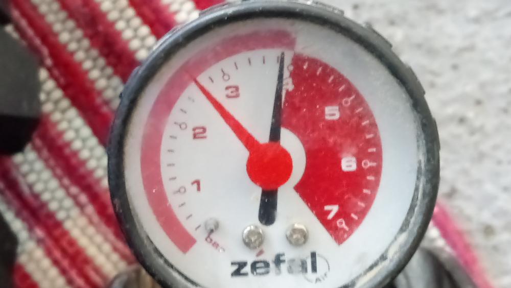

Hola compañeros como dice "cebedal" lo suyo es solucionarlo aquí. Bueno, ayer estuve hablando con Javier y debatiendo la manera de montar el NoMousse y creo que he solucionado el problema y digo "creo", porque hasta que no esté en el campo, haga el cabra un rato y vuelva a casa con la misma presión que he salido no doy por zanjado el tema. Bien, os voy hacer un breve resumen hasta el KIT de la cuestión.
Desmontar rueda y neumático y sacar llanta, la llanta untarla bien de gel y el NoMousse también, empezamos metiendonlas válvulas en los agujeros de la llanta y metemos en NoMousse con las manos hasta que no se pueda más, al final he usado dos desmontables y muy poco esfuerzo, montamos neumático y aquí está el "Kit de la cuestión", inflamos la cámara del NoMousse a unos 3 kilos hasta que talone, una vez talonado el neumático, quitamos el obús de la cámara del NoMousse para que se vacíe completamente y "SIN DESTALONAR" ponemos la válvula engomadas de pitorro azul en la parte superior de la rueda y la botamos, no muy fuerte, hasta que la válvula mágicamente se pone sóla en su sitio y sale para afuera, es el momento de poner el obús y meterle la presión que queramos entre 4 y 6 kilos (yo la he puesto a 5 kilos), luego le ponéis la presión que queráis al neumático y listo (yo Le he puesto 1 kilo) para ver si baja la presión o se mantiene.
Esta operación la he realizado a las 7 de la mañana y he comprobado que la presión seguía igual a las 2 de la tarde, el jueves otra comprobación y el finde al campo, si sigue igual después del campo, canto victoria. Ahora os voy a dejar unas fotos de la válvula de pitorro azul a diferente presiones (4, 4,5 y 5 kilos) para que veáis como se tuerce la válvula, si os pasa lo mismo o se os queda más recta decirlo por favor, en fin espero haber ayudado a alguien. En las fotos se ve torcida la válvula, la primera vez que monté se quedó más torcida aún y creo que ese era el motivo de la perdida de presión. Gracias Javier
