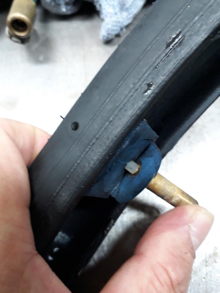

El mio a muerto.....se ha despegado la valvula de la cubierta....
No se si usarlo asi, metiendo el aire pinchando la cubierta, o poniendo esas valvulas en el lateral...

No te preocupes, no pretendo obtener nada gratis, y , que despues de unos meses de uso, el factor de ALTO RIESGO, es al desmontar, aunque, que se despegue la valvula como se fueses un parche, me dejo cara de poker.

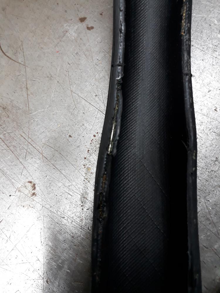

Lo desmonte de una Yamaha, lo monto en la Xtrainer, le doy 3,5 bar y al meter presion a la cubierta, oía escapar el aire, y yo, gel que te crio......pensaba que era el MICHELIN comp III, y joder, cuande gaste el bote de gel, y seguia perdiendo aire......desmonte todo y hasta que vi la valvula despegada, pasó un rato, no lu hubiese imaginado, por eso veo, que es la parte mas delicada.
El montaje no tiene riesgo, con un minimo de cuidado, mucho lubricante y entra ....
El desmontaje es el riesgo, y lo que tampoco veo normal, es que el diametro por donde van los alambres, se deformen al sacarlo de la llanta, y todo esto con mucho lubricante, y mucho cuidado, metiendo en el fondo de la garganta los talones del nomousse.
Para ello uso desmontables tipo cuchara de 275 mm de largo, vamos, que no le meto la pata de cabra de a 1metro y 1/2 . Pues con esto, los talones del noumousse se deforman o se estiran.
Otro problema que he tenido, es con la camara, compre dos, ya que tenia experiencia de los tubllis, y, esta se marca mucho con las cabezas de los radios, dejando la zona marcada muy debil, osea, que en la zona de los radios, hay que poner una banda mas dura, la cinta americana no es suficiente, la camara pequeña hace mucha fuerza en esa zona tan reducida.
Bajo mi punto de vista, yo le daría un poco mas de diametro a la cubierta del nomusse, le mejoraría la calidad y la dureza. En cuanto a la valvula, imagino que habrá metodos de pegado mas eficaces, conservando la elasticidad.

Aquí es donde me reitero, el producto no es defectuoso, pero está por madurar. La prueba es que no soy el único al que le ha pasado. Sinceramente creo que el problema es que al quitarlo de la llanta parte los alambres internos y después es cuando vienen los problemas, vosotros aseguráis que es al revés, primero pellizcamos el borde de goma y después se rompen los alambres al dar presión.
Después de leer a los foreros con incidencias con el nomousse, pondría la mano en el fuego que van por ahí los tiros....

Pongo la imagen, donde se ve como se ha despegado la valvula.
La camara mantenia los 3,5 bar, el neumatico bien talonado, pero al meter aire a la rueda, perdia y no sabía por donde era, casi meto la rueda en la bañera para ver la fuga, pense que era la cubierta Michelin que tenia un agujero o raja.

Hola masmacho. En fecha 13 de noviembre publicamos en este foro la "Nota Técnica II" con las mejoras respecto al pegado de la válvula y su hinchado. Vulcanizar la válvula al conducto es técnicamente imposible. El agujero del conducto es necesario para el paso del aire y para meter el canutillo que lo refuerza por dentro, para que no se aplaste con los 4 bar. Como el vulcanizado se hace en caliente y a mucha presión, la goma se comporta como un líquido y fácilmente obstruiría la válvula.
