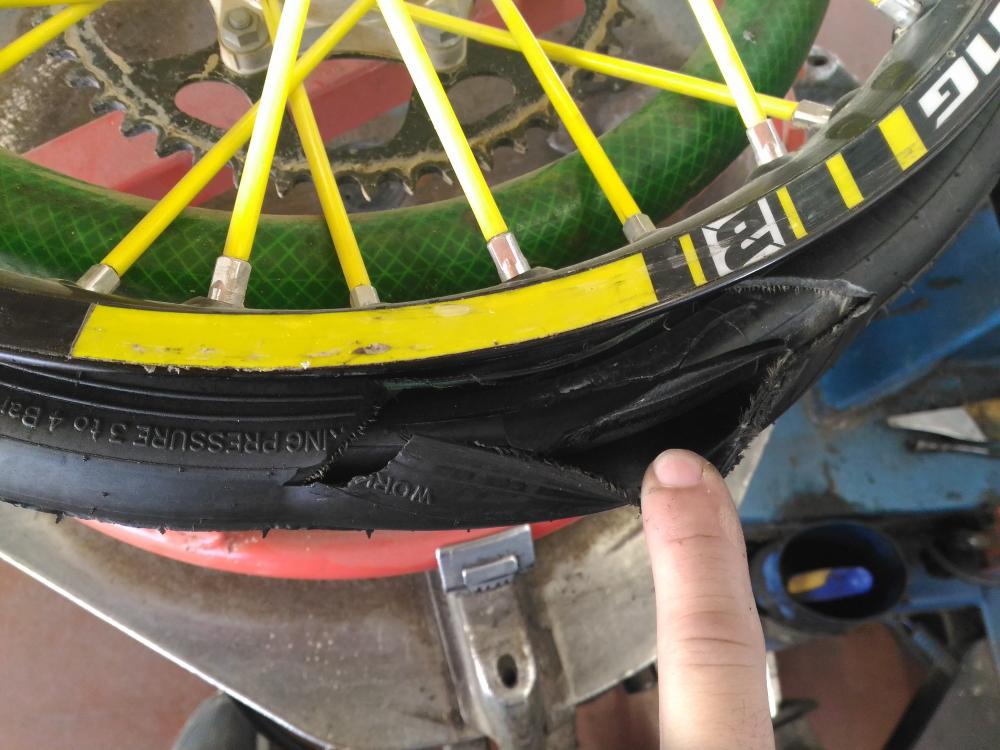

Lo monte con una mitas c18 verde a 0,5 kg el de fuera y 4kg el interior y al salir a un camino se revento todo
El neumatico se rompio ???
Todo y asi los neumaticos raya verde en principio son de carcasa blanda y 0,5 es un poco bajo yo los llevo a 0,7 / 0,8 como si los llevara con camara reforzada de 3mm y digo llevo y llevan .
Seguramente lo que te a pasado es que al montarlo as sacado o pellizcado el elambre interno de el nomousse, si te pasa esto por forzarlo con las palancas o cortar con la llanta , en el momento que coge presion el alambre te corta la camara y el nomoouse.
Si alguien tiene alguna duda durante el montaje es mejor ponerse en contacto con el fabricante o si quereis me podeis mandar un mp , he montado unos cuantos.
