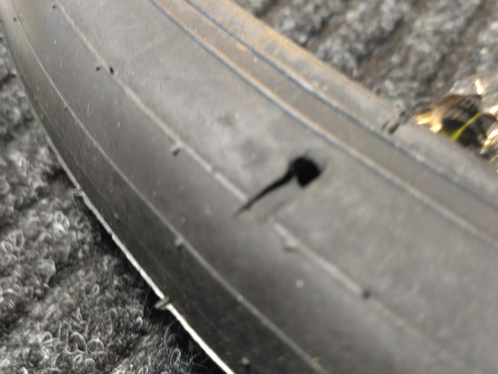

        NOTA TÉCNICA II DE NOMOUSSE -12-11-17-
SISTEMA INFLADO DEL OFFRAD.- El conducto lateral diseñado y patentado por NoMousse tiene una válvula, un conducto de goma reforzado con poliamida, todo pegado al interior del neumático NoMousse al que se hace un orificio para paso del aire. El conducto va a su vez comprimido por la presión de la cámara -4bar-. El sistema es sencillo, fácil de montar, sin perforar la llanta, elástico, talona con poca presión y resiste los impactos al no tener partes metálicas expuestas. Podemos decir que es un sistema eficaz.  Sin embargo en el mercado existe una amplia variedad de neumáticos offroad y su espesor en los talones va desde los 7 mm a 10 o más mm. Cuando el espesor de talones es grande, el neumático NoMousse queda más comprimido por los lados, la superficie de contacto entre neumáticos aumenta y ello puede provocar que el orificio de paso de aire quede obstruido parcialmente lo que unido a un inflado rápido con compresor pudiera provocar una sobre presión en el interior del conducto, incluso despegarlo.
 MEJORAS INTRODUCIDAS.-
1-      El pegado de válvula y conducto se hacen con un cianocrilato especial muy resistente. La unión resiste sobre presiones internas superiores a 4 bar.
2-      La sección interna de paso de aire por el conducto/taladro se ha aumentado un 60% manteniendo la resistencia.
3-      Por la parte externa del neumático NoMousse practicamos una ranura que asegura el paso del aire, sin merma de resistencia, pues no se toca la malla de poliamida –ver foto-.
Con la implementación de estas tres mejoras, ahora NoMousse es mucho más robusto en la operación de hinchado, independientemente del ancho de talones de los diferentes neumáticos.        VUESTRA EXPERIENCIA NOS AYUDA A MEJORAR. GRACIAS POR CONFIAR EN NOMOUSSE
