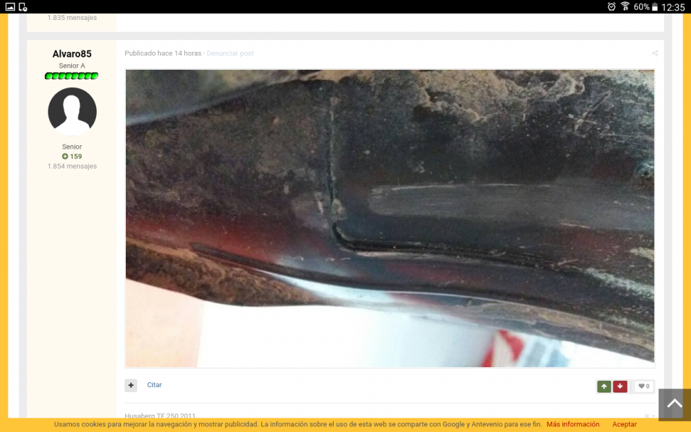

No entiendo tu comentario. Esto es un foro de motos. Para ti es mejor callarse y que lo sufra el resto de gente? No una moto ni dos sino varias y esto además es algo grave. Que pared le queda a esa foto del principio? Cómo crees que estará ese basculante dentro de 4años cuando la moto tenga 15.00kms?

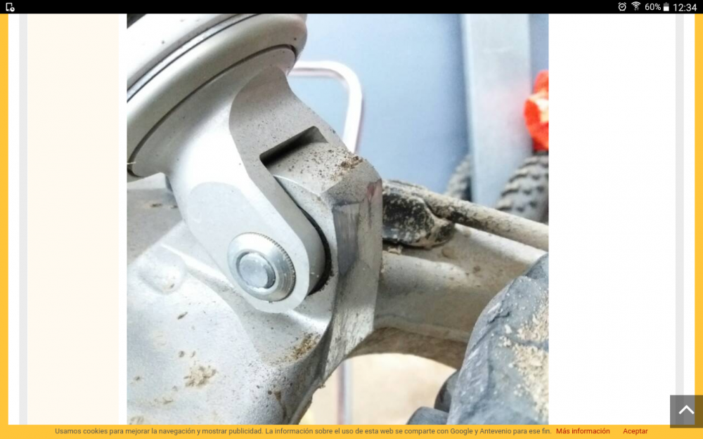

Veo en el basculante lo que vemos todos los que estamos aqui,y lo que ve cualquiera aun no habiendo tenido moto en su vida.   A mi y a mis amigos no,a todo el que tiene una ktm 2t 2017 con ciertas hor

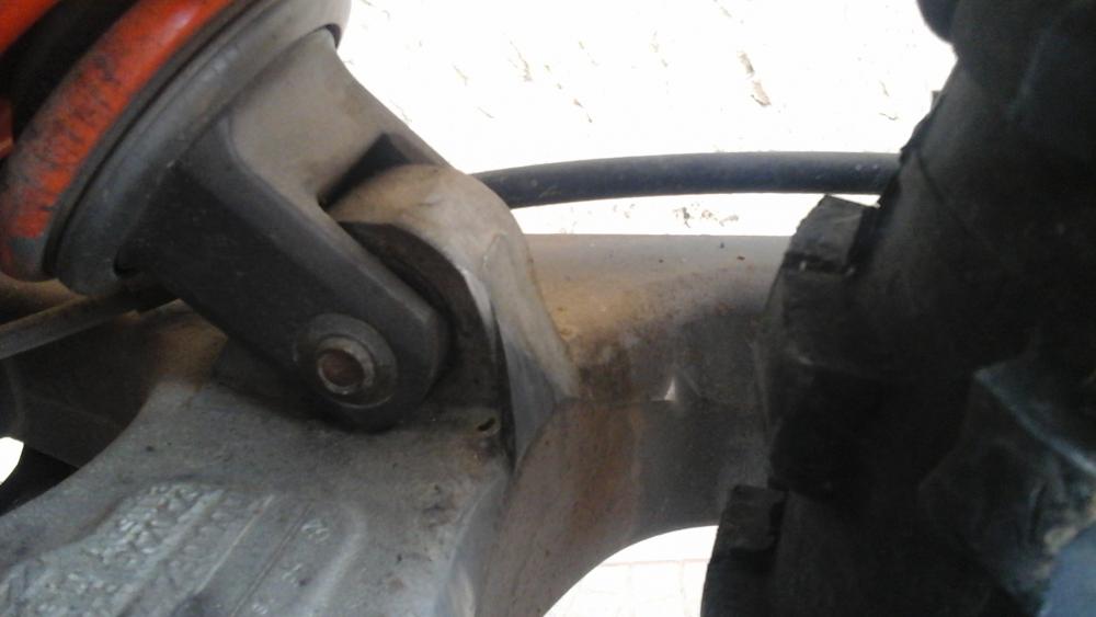

Creo que se está haciendo una montaña de un granito de arena. Pero bueno.   Vamos a jugar a las 7 diferencias, aunque con una nos vale. A la izquierda faldon de 2017 y a la derecha modelo an

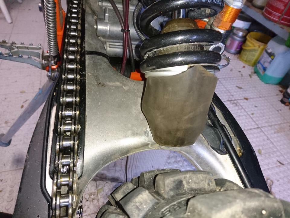

Respecto al tema en cuestión, la solución buena es la misma que ha dado Álvaro para enderezar las láminas: con la decapadora, le dais calor al faldón, poniendo algún taco de madera para separarlo del basculante, hasta que consigáis que ya no toque. Tan fácil y tan sencillo como eso.
respecto a como está de rozado el mío, pues está igual que las otras KTM que he tenido, de hecho siempre ha rozado el faldón... pero es que creo que en todas las motos que he tenido el faldón siempre ha rozado
Basculante de mi ktm exc 300 del 2007
Con diez años de uso intenso endurero y mas de 15,000 kilometros
Apenas rozado y en mejores condiciones que el de alvaro con tan solo unos meses

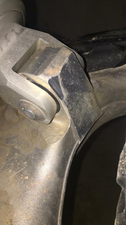

Es el primer defecto real que veo en la ktm, que es muy grave, ya que un desgaste continuado llevaría a una rotura del basculante con posibilidad de hacerse daño,no como otros problemas que son ajustes, sí ajustes.

A ti con husqvarna no te ba a pasar solo le pasa a las KTM  de enduro, ni siquiera a las de cross, motovo??? EL PDS.... nel pastico roza en el emganche del amortiguador PDS, si no hay pds , no hay roce... en las bieletas roza el plastico con los tacos, pero con el basculante practicamente no marca siquiera el alauminio
Ya sabía yo que más de uno no comprende las ironías...
Yo en mi caso gracias al post ya he tomado una solución pero e mi caso apenas se nota, aunque mas vale prevenir.
Yo he puesto las arandelas como habéis comentado, pero que aun así creo que no es la solución correcta ya que el plástico seguirá tocando, y la funda pds que lo veo mas adecuado y se la he puesta ya que estaba muera de risa por casa.
El problema es que al desmontar el pds y volverlo a montar se me ha quedado juego lateral , que no se si es normal, no vertical.

Yo, sinceramente, agradezco mucho el aporte de Álvaro, si no llega a ser por él la mayoría de nosotros jamás habría mirado el soporte del PDS del basculante y podría haber ocurrido alguna desgracia, por lo tanto, muchas gracias@Alvaro85, eres un crack! Ahora sí creo que es el momento de que la gente se entere de cómo actúa KTM en estos casos, yo mañana voy a escribir directamente a KTM España informando del defecto, que es un grave error de diseño que ha de ser subsanado por la seguridad de todos, y creo que el resto de afectados debiera hacer lo mismo.
