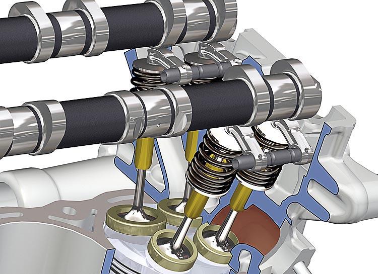

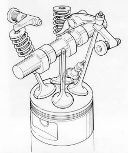

No habeís mencionado aún las valvulas radiales que montaban las "extinguidas" Husqvarna, y que sí aportan una serie de ventajas.
Los balancines de KTM no son nada nuevo, muchos fabricantes de coches llevan utilizando ése sistema pero en vez del eje ponen ahí el taqué hidráulico, que viene a hacer de "eje" pero con la función de corregir la holgura.
En el caso de KTM parece que quieren evitar el giro del vaso y las cargas laterales que se producen al ser empujado desde la "puntiaguda" leva. Ésto les debe permitir montar vasos de menos diámetro.
Adjunto foto de un balacín de BMW , que en vez del endurecimiento tan fantástico que anuncia KTM lleva un sencillo rodillo, otra foto de una culata con las válvulas en disposición radial y el tren de válvulas de la BMW S1000R, donde lleva también el balancín con eje, al no ser taqués hidráulicos.
Puedes explicar un poco en que consisten?

Las válvulas en disposición radial están orientadas hacia el centro de la cámara, mejorando el flujo y optimizando el diseño de las culatas semi-hemiféricas.
