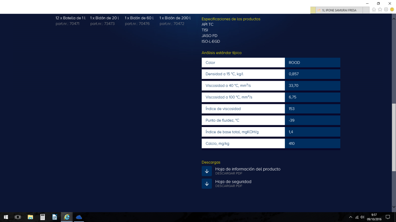

Habría que comparar las fichas técnicas de un aceite y del otro,para ver si realmente es un buen aceite o no.

Aquí tenéis la ficha del Putoline:
