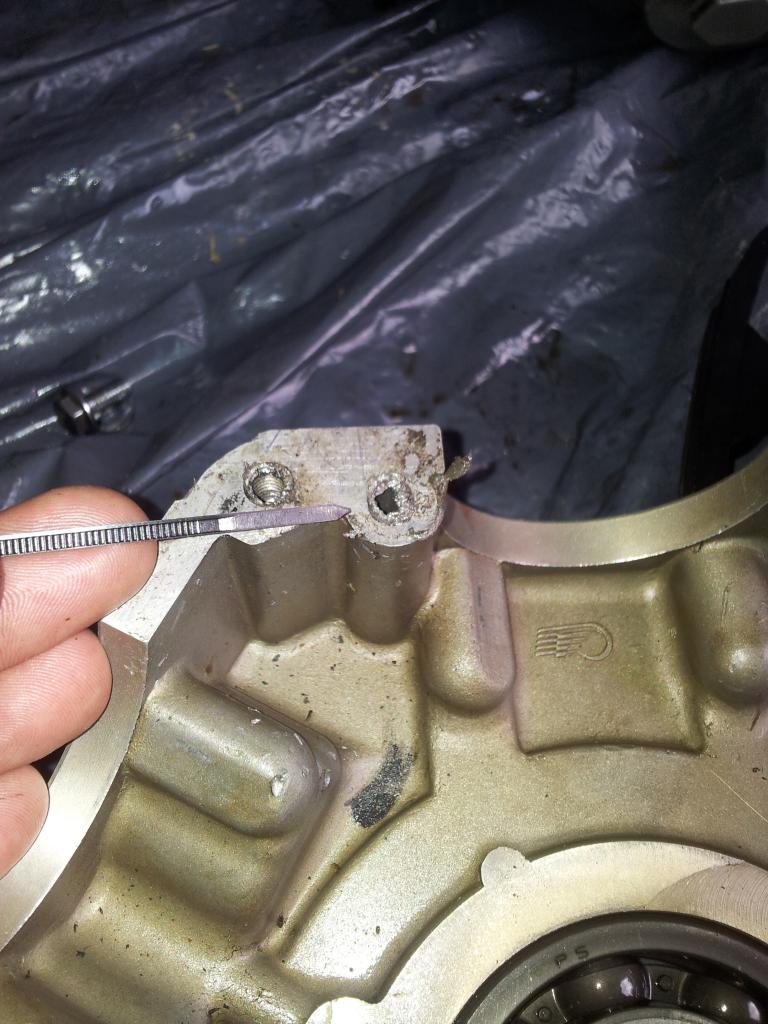

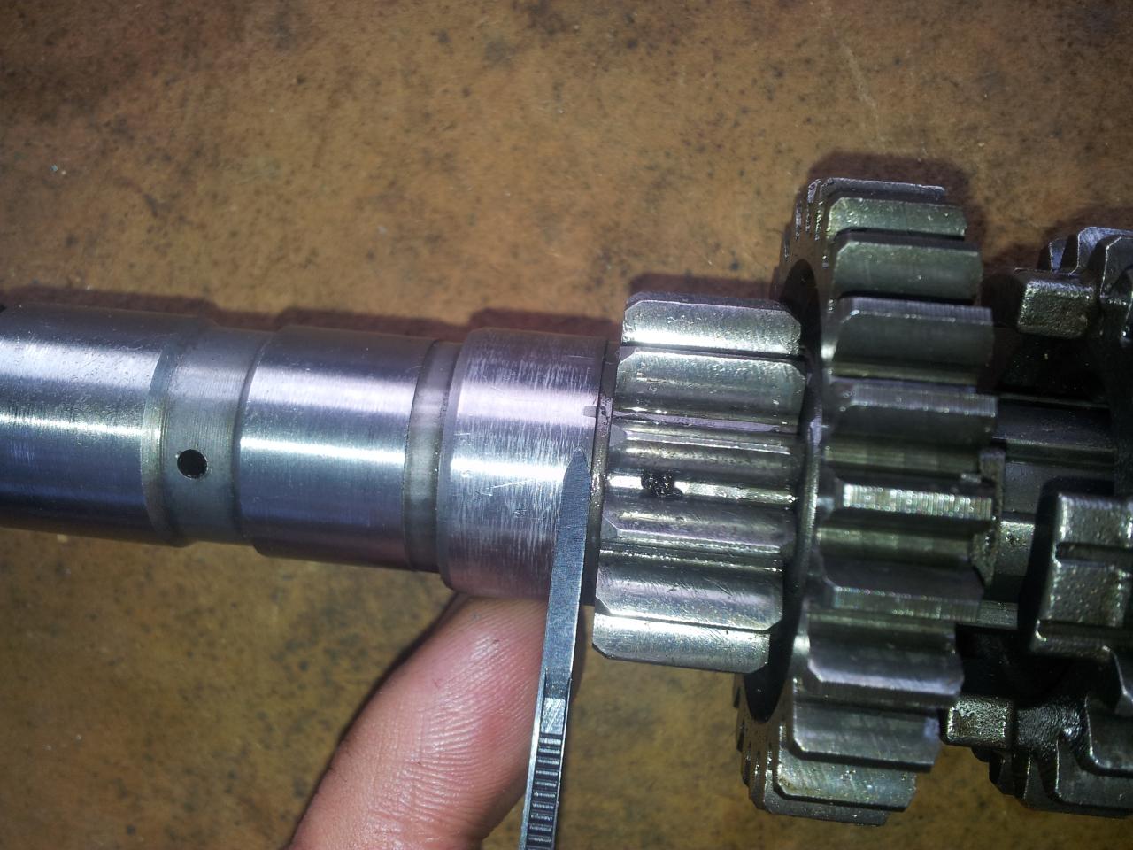

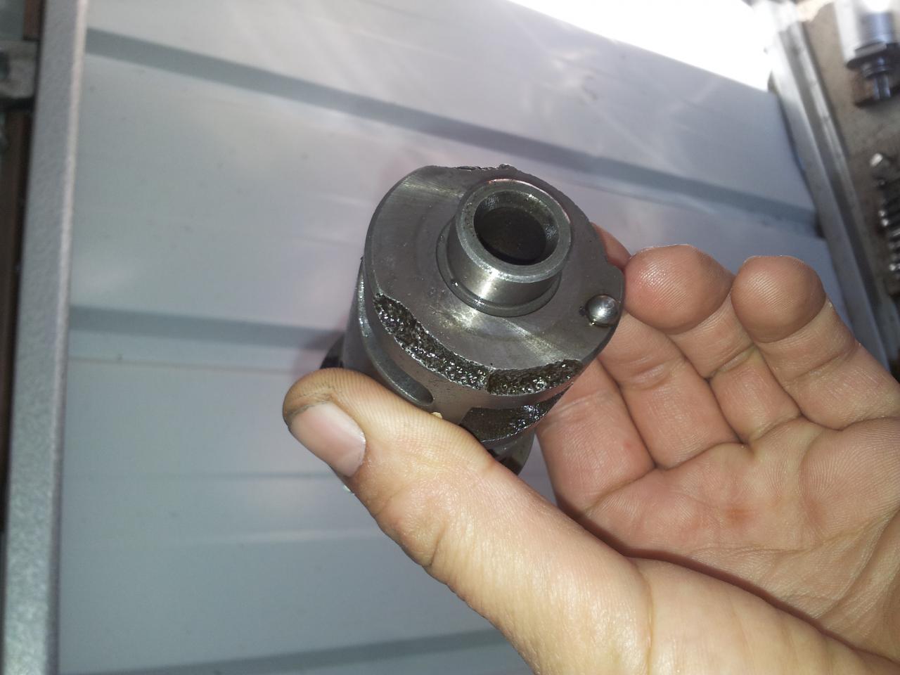

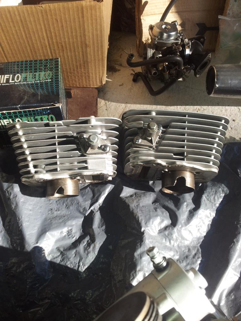

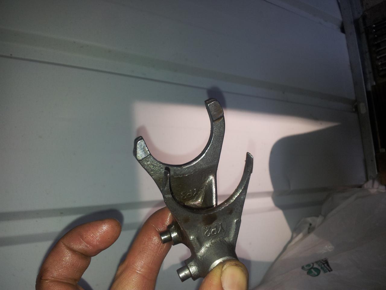

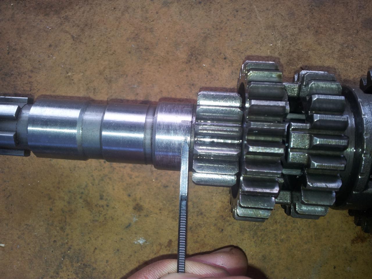

Yo una vez cogí la moto de un amigo para ver si la podía arreglar,ya que no le gustaba el mecánico que le arreglaba la moto.Era una Keeway 250c.c
El fallo era que no le entraban las marchas.Al abrir el motor me encuentro esto:
Al poner la silicona de juntas para cerrar el carter,(una vez que abrió el motor el otro mecánico) al expandirse taponó parcialmente el circuto de lubricación y mira lo que pasó.20151118_105135.jpg
Veis como está la horquilla central.20151117_124716.jpg20151128_130515.jpg20151129_105106.jpg20151129_105138.jpg
