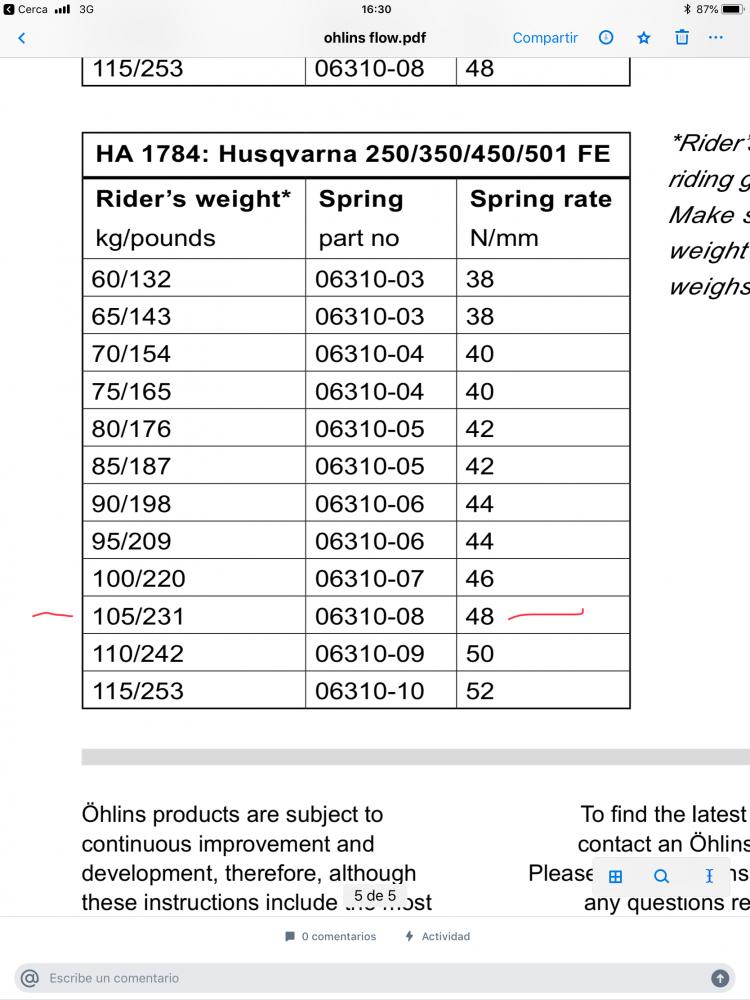

Hola Javi, una pregunta sobre el flow. Segun manual del flow el muelle  06310-08 48 nw es para 105 kg y yo hago 95 kg y me voy de sag. Me podrias decir tu peso y que muelle llevas?

El ‎05‎/‎08‎/‎2018 at 16:34, catacreck dijo:
y de paso en los cartuchos kayaba que muelle llevas y cuanto te costaron?
En la horquilla llevo muelles 4.4.
Editado por javib
Pues como puede cambiar tanto del 1784 al 1884 con solo cambiar 1 año?
Esta visto que tendre de hacerme con un muelle 6310_9de 50 nw para quedarme en los 35/110 o 30/105.

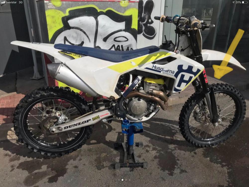

Por cierto un usuario me ofrece unas kayaba supuestamente del 2014, adjunto foto, . Me puedes decir sison como las tuyas o tu opinion?
