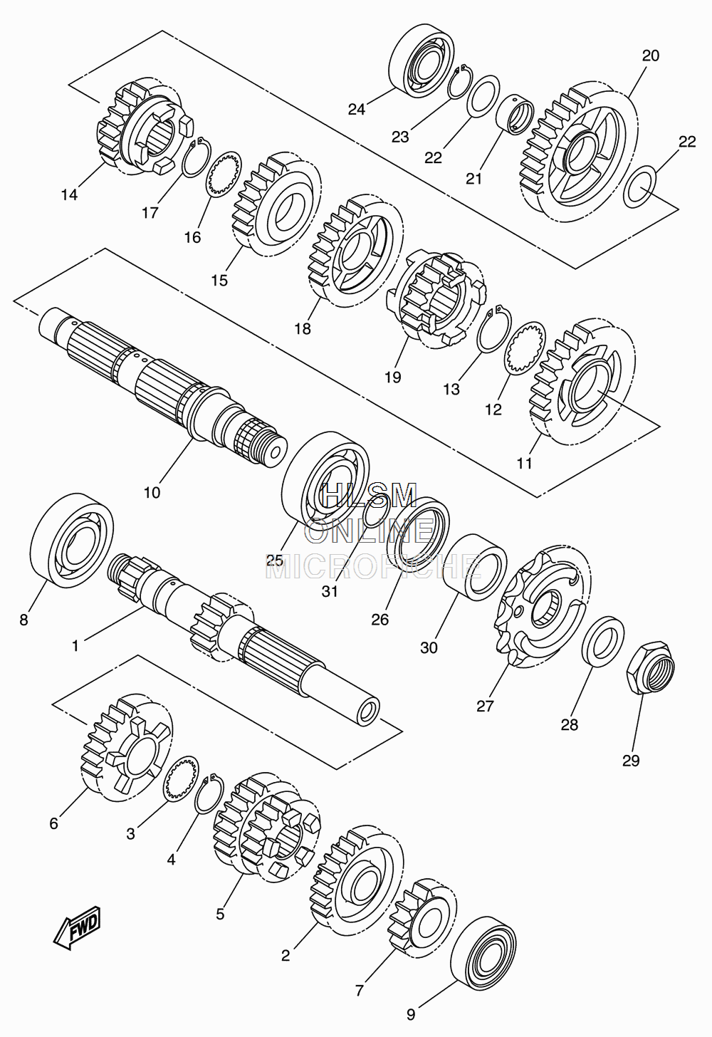

chavales que tal todos? Bueno os comento una cosa q me pasó con la WRX hoy. Resulta q en una bajada probando el tacto del embrague desde la maneta , jugando con el punto de friccion , pues suelto la maneta de embrague y la moto bajando en 3ª o 4ª se me queda en su primer punto muerto que encuentro en 6 años con ella, me decido a bajar y subir marchas y nada. Cierto que tengo desde una semana , la cadena un poco tensada en exceso(hoy la ajusto bien) y paro en un sitio al no encontrar marcha engranada , y no noto que engranase ninguna, intento otra vez poner primera, suelto el embrague poco a poco y se pega un salto , con mucha brusquedad, pasó de no embragar a hacerlo de golpe ! Esto no normal, sabeis que puede ser? Desmontaré tapa del piñon y miraré como está todo , porque no es logico, siempre fue de 10.

Hooola aperezi! Q tal campeón!pues por el suroeste d Galicia se empieza a notar temporada chula motera jajaja,pues sabéis q l pasó a la wrx?
Pues se me aflojó el piñón de arrastre, imaginad desfeita... Eje comido, ya subiré fotos, de abrir motor le haré reglaje d válvulas, q anda cerca d 40.000kms, mira q tontería me va dejar una temporada sin moto, y ojo, el eje vale 180€ ahora más mano obra... Bfff q casi m caen las lágrimas,q carallada....

Gracias emoticono, pero voy pensar aun como hacer esto. Voy ver como tengo q hacer si lo fuese hacer yo, porque tendría que bajar el motor de la moto. Si mal recuerdo , en ese eje vienen 5 piñones de la transmisión, más dos cojinetes uno en cada extremo, luego un circlip y una o dos arandelas en el ultimo piñon, aun hay chollo para tan poca cosa......hasta pensé en usar pasta de soldadura en frio , o nural que le llaman que tengo, y proceder a rellenar las estrias del piñón , ya os iré diciendo, y creo q fue culpa de la mierda de la tuerca, que viene con unas solapas la tuerca para evitar que se afloje ,introduciendolas en un rebaje del eje, ya en la punta.
