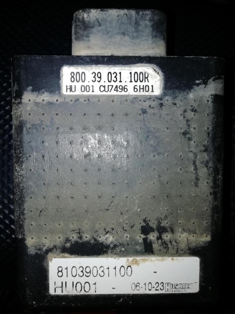

Muy buenas y feliz cuarentena. Soy nuevo por aquí, hace poco me he pillado una husa fe450 07, bastante contento la verdad, si no fuese porque la última vez que la saque de paseo se me paro y hasta ahí dijo. No ha vuelto a arrancar, sin chispa, bujía nueva, pipa, y cable.
El que me la vendió me dio factura de regulador y stator nuevo. Imagino que será el cdi, he bicheando por encima y no los veo para pedir por Internet.. Alguien sabría decirme donde encontrarlo? Y si alguien tuviese el manual de taller me encantaría tenerlo en español... Gracias y ánimo a todos!!

Por si te sirve de ayuda: cdi nuevo lo tienes complicado porque KTM ha descatalogado mucho.....pero quizás te sirva un cdi de ktm...ya que son motores similares....si nos pasas una foto de tu cdi aquí quizás saquemos más en claro. Otra opción es hablar con algún taller especializado en estos temas, pero ahora con el sarao del COVID-19 no sé si habrá alguno abierto.

Hola otra vez.
Si...ese CDI es Kokusan como el que utiliza KTM, posiblemente puedas montar uno de una ktm 450 de esos años y te sirva. Saltar chispa seguro que salte, lo que no te puedo asegurar es que tenga el mismo avance inicial y por lo tanto no te haga algún extraño. Yo de ti probaría con uno usado que sepas que funciona (de un amigo o similar) y luego ya a comprar si es que vale.
PD: ¿estás seguro que es el cdi el que te ha petado? es muy raro en esos modelos...sin embargo los estatores los revienta muy a menudo. Yo de ti consultaría con algún taller especializado.

Seguro no estoy, pero a la moto le acaban de cambiar el stator. Le he cambiado bujia, pipa, y cable y nada, sigue sin arrancar. Según el multímetro la bobina también está bien. Es eso lo que me ha llevado a pensar que es el CDI.. pero ni idea. Con esto del confinamiento estoy venga darle vueltas a ver si consigo arrancarla, si se os ocurre cualquier otra cosa es bienvenida. De todas formas en cuanto podamos salir irá a un mecánico especializado. Gracias de todas formas!!
