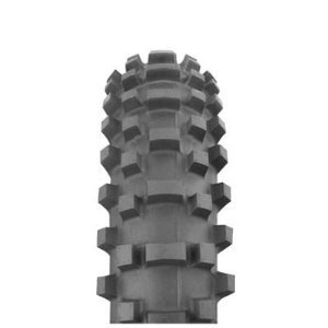

Añado más: cuando voy a elegir un neumático, me fijo pocas veces en lo que dice el fabricante respecto al terreno para lo que está destinado, y me fijo en la disposición del taco, la separación, y dureza de carcasa y taco. Con esta información es con la que elijo el neumático a montar.
Las bases para hacer este análisis es comparar un neumático de trial con uno de esos de desierto:
-el neumático de trial sabemos todos como agarra, sobre todo en piedra, pero poco en superficies sueltas, el porque es sencillo, no es capaz de desplazar material: si tu aceleras a tope la moto de trial con el freno delantero echado, verás como casi no escarba en el terreno
-el neumático de desierto que sale en las vídeos de los yankis es parecido en la disposición de las palas a las ruedas de tractor, este tipo de neumático desplaza una cantidad brutal de material, ya que clava en el terreno, si pillas el freno delantero y aceleras a tope, hace un boquete en el suelo instantáneamente.
Si te fijas en los neumáticos que he puesto en el anterior post, los más duros se asemejan más al neumático de trial en cuanto a la disposición de tacos, y los blandos, se asemejan más a las propias palas de los neumáticos de tractor y de pala.
Y muchas veces, lo curioso es que si tiras de catálogo de las marcas, recomiendan unos neumáticos para un tipo de terreno, pero su dibujo no se corresponde para lo que debería ir bien, y sin embargo si te fías solo de la disposición del taco, atinarás
Te pongo un ejemplo: el Unicross, siempre se ha dicho que era un neumático universal (tirando a mixto), yo lo usé mucho hace años, y a mi no me parecía tan universal, los patinazos que pegaba en barro y nieve te ponían los pelos como escarpias. Fíjaos en su diseño y decidme a que se asemeja.
Un blando, el añorado 755 de dunlop:
Un mixto, el añorado 756 de dunlop:
Este para que terreno crees que es?
$T2eC16NHJHoE9n3Kd2)TBRVI,vI,mw~~60_35.JPG?set_id=8800004005
Un hiperduro, en que se parece al anterior????

Buena explicacion Yeti. Lo del Unicross es cierto, siempre lo he pensado, se parece bastante a una cubierta de trial, por los tacos cuadrados y bastante juntos. En barro no iba muy bien, pero en seco y en piedra agarraba bastante.
El Metzeler MC4 es otro tipo de cubierta, con los tacos en forma de pala, para terrenos blandos, pero resulta que en terrenos secos y duros agarra tanto o mas que el Unicross, eso si, con la moto recta. Porque con la moto inclinada agarra poco. No tienen agarre lateral. Debido, supongo, a los tacos en forma de pala, muy buenos para traccionar hacia delante pero flojos en agarre lateral.
