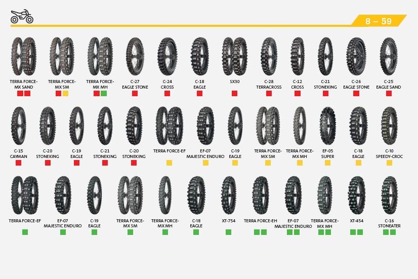

Buenas tardes.
A ver si me podéis poner un poco de luz  en este tema.  Veo que se habla muy bien de las x30 y x31 y posiblemente sea mi próximo cambio .  Yo en este momento llevo la Mitas c19 en amarillo. Carcasa muy dura .    Taco mixto - duro  con una rotura desigual ( se parten en diagonal pero no completamente por lo que la rueda no termina de perder agarre  , si bien esta año no ha llovido en todo el invierno  y no se puede tomar como referencia  .  Toca cambio ( delantera)  y me decido a mirar el catologo de Mitas , solo por curiosidad.  Joder ,  aun olvidándome de las bandas rojas y centrándome en las amarillas y verdes  es una locura ( de la  doble verde me olvido) .   Modelos disponibles terra force EF ( VERDE Y AMARILLA), c19 eagle (verde y  amarillo) , terra force MX SM   (  verde y amarillo)  ,   terra force MX MH en verde , todas estas las refiere para enduro.   Alguien que haya usado estos cuatro modelos podría ponernos un poco de luz ( veo tres modelos distintos de  Terra force al margen del amarillo y verde)  . Me refiero a tipo de carcasa y taco,  voy con cámara .  Con la c19 en amarillo pueden volver tranquilamente a casa o incluso acabar la mañana si pinchas..
Por ejemplo, lo indicado  c19 Amarilla. Carcasa extra dura puedes prácticamente ir sin  aire y taco mixto-duro
