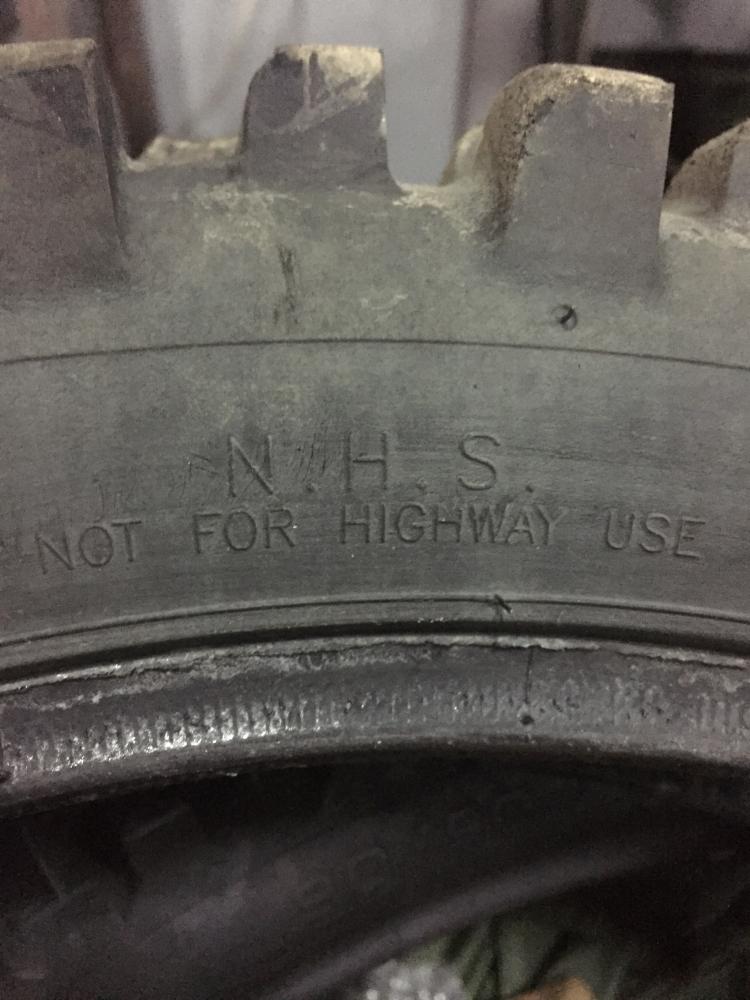

Como se que modelo de Mitas esta homologados para pasar la ITV
en la web de mitas
https://www.mitas-tyres.com/es/productos/neumaticos-de-motocicleta/
esta el catalogo, vas a los de motocross y enduro y en los modelos que debajo de las medidas que hay pone NHS esos no estan homologados, el resto si
es lo mismo que lo que te pone vicent not for highway use en las ruedas (Not for Highway Service)

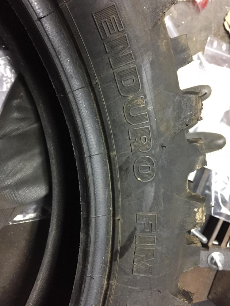

Buenas, hoy he montado el battlecross e50, el nuevo neumatico de enduro de bridgestone.
Lleva los tacos en forma de castillo para mayor agarre, y los traseros centrales hacen forma de pala, remotamente parecido a uno de arena.
Me ha parecido curioso que el delantero tiene la goma mas blanda que el trasero, el trasero tiene los tacos con un nivel de dureza parecido a un metzeler sixdays, pero son algo mas grandes.
Ya comentare una vez bien provados.
Yo he tenido el 40, que es el compuesto medio, en 90,100,21
El 50 creo que es el duro.
Para mí, el 40 de dureza, es de lo mejor, quizás en barro le falte un poco más de agarre.
El 50 no lo he probado
hace 7 horas, masmacho dijo:
Los x10/20/30/40 son los de motocross, este es fim i es el E50. Carcasa i compuesto mas blandas
