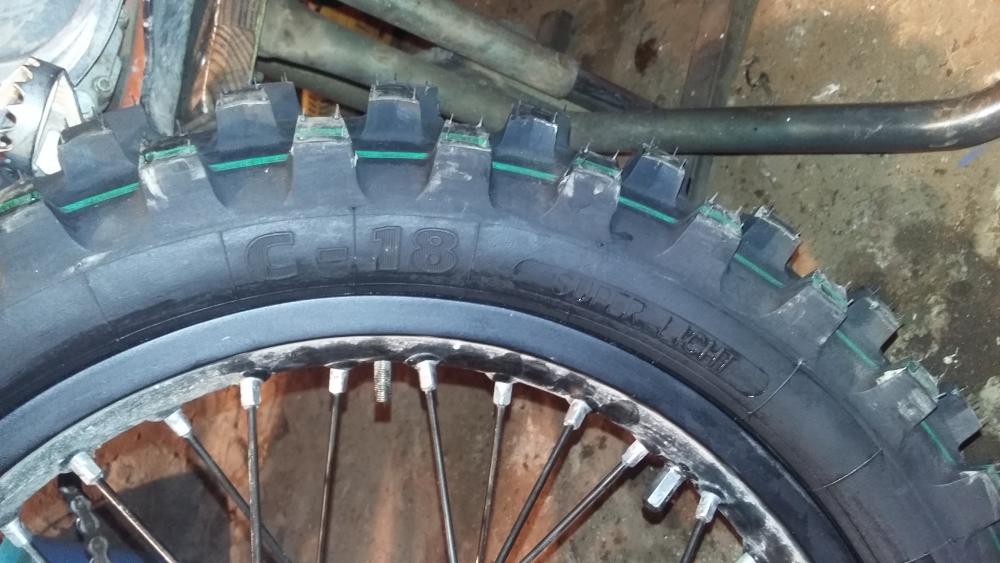

Carcasa dura! Estan pensados para barro / Hierba.
Lo he montado varios años y la verdad k se defiende muy bien en todos los terrenos. Pero para hacer enduro hay mas especificos,
Pues los voy a montar ahora en invierno para el monte que esta todo mojado, a ver que tal resultan, con cámara reforzada los podre llevar a 0.8 verdad?
