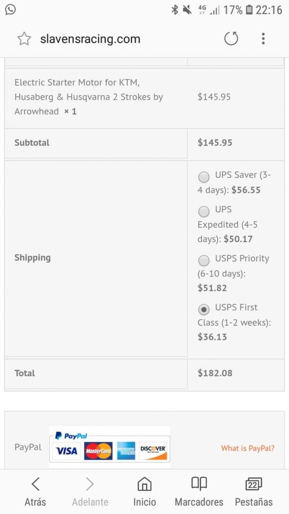

Hay que sumarle impuestos y gastos de importación
Si no es original, al menos sera mejor calidad que lis de ebay?
Sumando $36,13  ya incluiria impuestos y gastos de imoortacion?
hace 8 minutos, naranjita dijo:
Así es
Entre unas cosas y otras a mime salió por unos 190 euros
hace 1 minuto, manuryno dijo:
No, eso son los gastos de envío.
Los impuestos se pagan en España cuando pasa por la aduana.
Entre unas cosas y otras, el original te sale por el estilo.
