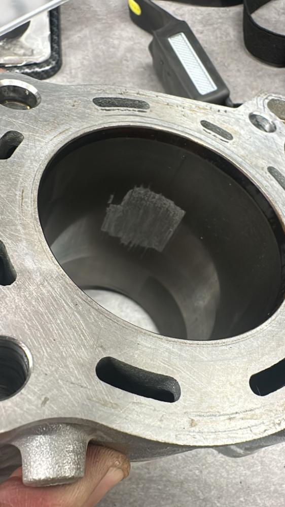

Pues si, una buena faena.
Y la opcion de la vuekta al resil gana puntos por horas
Respecto al trozo... sefuramente en el filtro de aceite, bien picadito.
Algo bueno tiene esa calidad de material en un pistón...
No, el cilindro está bien. En todo caso, después de dejarlo madurar en frio, he decidido volver a instalar el conjunto 250cc. No me salen las cuentas de pros vs contras/riesgos.

Buenas, mira yo gripé hace poco el 250 de serie de la Klx, con menos de 20.000kms.
Ahora sí no se puede resolver con un lapeado voy a rectificar y renicasilar de 72mm a 74 o 75mm para subir a 260 o 270cc. Con eso, quitar mariposa secundaria y pasar al inyector de 270cc/min que tenemos visto en el grupo de Telegram espero convertir la Klx en una máquina muy decente.
