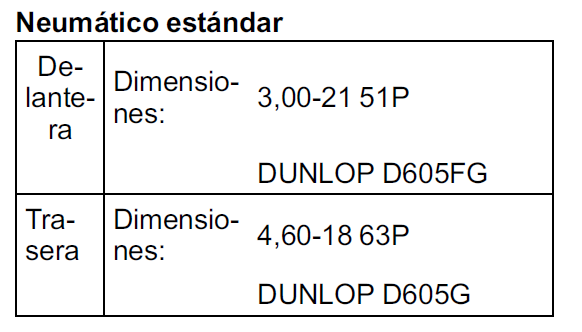

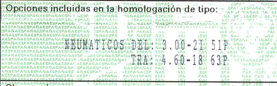

1 hour ago, FredoVF dijo:
Muchas gracias por las respuestas, una cosa más, quería ponerle unos frenos de cubierta, pero no sé la medida que necesito ni alante ni atrás. Alguno lo tiene por ahí?
En las llantas lo pone.
sfrklx250piedralaves
hace 17 horas, FredoVF dijo:
    Buenos días Fredo,
    21 y 18 pulgadas.
    En ficha figura:
   Y en el manual de usuario:
      Saludos

Es que no puedo ver las llantas, porque no tengo la moto conmigo y por la medida de la cubierta que ha puesto @sfrklx250piedralaves no me sirve, ya que debe ser el ancho de la llanta. Si algún buen samaritano que sepa o pueda mirar las medidas de las llantas originales me sería de gran ayuda.
hace 5 horas, FredoVF dijo:
Supongo 1.65 y 2.15 pero mejor alguien te lo asegure.
La 460 18 equivale a una
130 80 18
O
120 90 18
Con esa medida y el índice de velocidad correcto pasas I. T. V
