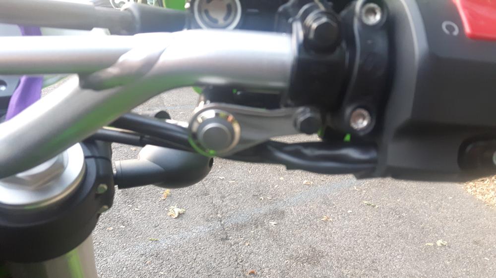

Se ha hablado mucho en este post del puente en el pulsador del embrague para deslimitar la velocidad a partir de 100km/h.
Yo no lo quise hacer fijo, compre un pulsador con soporte en Aliexpress y lo monte en el lado derecho del manillar, solo lo activo cuando voy por autopista.
Alguna vez que lo he dejado pulsado he podido comprobar que en marchas cortas y subidas pronunciada la moto pierde fuerza, por lo que me reafirmo en poner algo que se pueda activar/desactivar.
La instalación es muy sencilla, solamente identificar los terminales del pulsador (esta referencia tiene iluminacion, por lo que tiene mas de dos hilos) y conectarla a los dos contactos del interruptor del embrague, no hace falta romper ningun cable... y para la ITV simplemente desmonto el pulsador y lo escondo en la cúpula.
