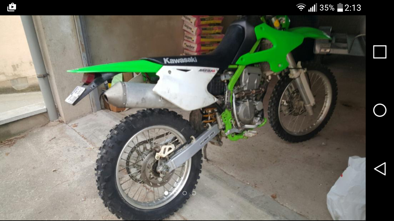

Si que está mucho mas bonita.
A ver como le quedarán los plásticos de la 450cc.
los laterales traseros y el guarda barros trasero se acoplan he visto alguna ya con ese kit lo que no tengo tan claro son los laterales delantero ya os contare saludos!!!
esta es una que encontre por internet solo tiene los traseros cambiados  le pregunte al xico y me dijo que eran los de la klx 450cc del 2009 por eso no dude y los compre a ver si se adaptan tan bien como creo.
