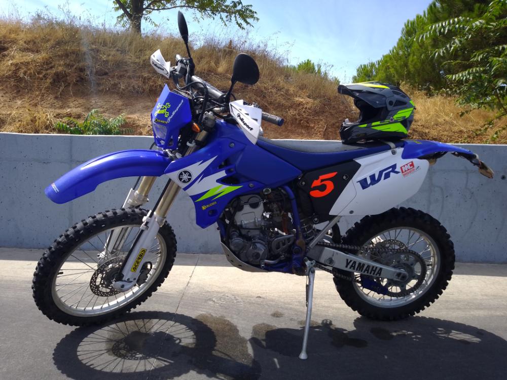

Muy buenas chicos,soy Javi.
Saludos a todos.

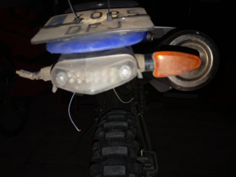

Mi problema es el siguiente:hace ya unos años compré una wr 250 2004 (chasis de hierro) y le puse un kit de plásticos el cual trae un guardabarros trasero más corto.a este le he montado su porta matrículas (no homologado)por ser más ligero,con sus intermitentes y catadióptrico.el problema es que el guardabarros flexa muchísimo,he arrancado la matrícula y he partido el porta matriculas en 3 ocasiones, arrancando intermitentes...y liando una buena.mi pregunta es si a alguno os ha sucedido algo similar.el guardabarros está montado correctamente pero como os comento,es una barbaridad lo que flexa.y sin saltar ni hacer el burro me lo arranca.espero algo de de ayuda, gracias

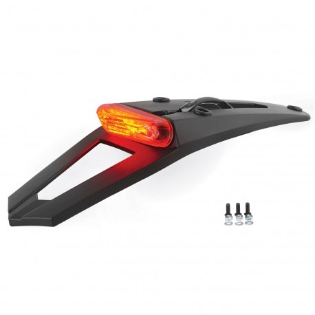

 Buenas, no se ve muy bien como lo llevas, a ver si se ven las 2 fotos que pongo, parece que tu llevas tanto el piloto como la matrícula que va cargado en el guardabarros y lo normal es llevar estos portamatriculas con piloto integrado y intermitentes que van metidos parte en el guardabarros dandoles mayor rigidez, también  creo que ví algunas WR con barras metalicas bajo el guardabarros para darle robustez ( ó era la que llevaba un asa lateral quizá ). También pongo foto de guardabarros con portamatrículas integrado. También puedes poner la matrícula de vinilo que pesa menos y está homologada, intermitentes más pequeños, etc.
PORTAMATRICULAS CON LUZ TRASERA REAR FENDER 1.1/0.2W LED LAMP
GUARDABARROS TRASERO UFO YAMAHA WRF 450 (2003-2006) COLOR AZUL

Gracias por tu respuesta carlos.el porta matriculas que llevo es igual o casi igual,al que pones en la foto,y la matrícula que le monto es siempre la pequeña y de metacrilato.
Y nada eso vibra que da gusto hasta que me lo engancha con los tacos y me parte todo.
Es cierto que el guardabarros original trae unos refuerzos.pero van con el guardabarros,no forman parte digamos del subchasis. He visto que las gasgas por ejemplo si tienen un pequeño subchasis que da algo de rigidez.
El guardabarros que me pones en la foto lo he visto por internet, pero me queda la duda de si irá reforzado por los laterales....o simplemente trae el porta matriculas en la parte final?ya que creo que en ese caso se movería igual....
