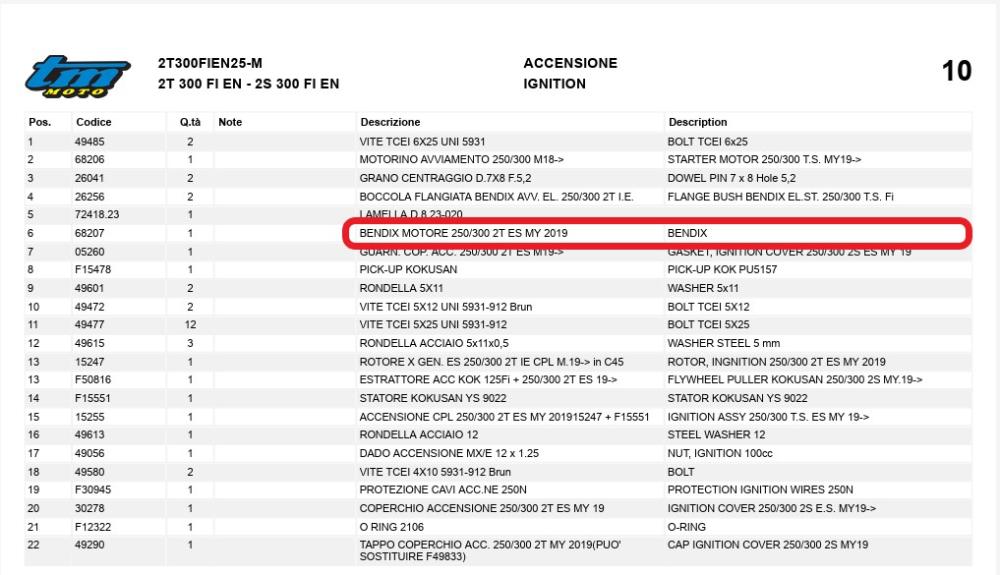

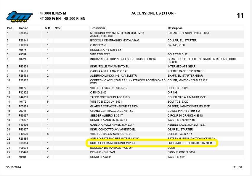

La KTM 530 no utiliza el sistema Bendix,  inventado por Vincent.....para el arranque del motor.
Monta un sistema de rueda libre.

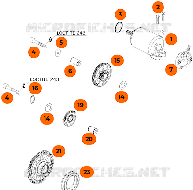

Creo que a partir de no recuerdo qué año las KTM 4T no llevan bendix, sino una rueda libre (similar al piñón de una bicicleta; en un sentido enganchan los dientes y en otro no); esa rueda libre, embrague de arranque o como quieras llamarlo (23).
No recuerdo ahora si va solidario con el piñón 21 y cuando este gira, los cilindros se abren y engrana con el volante magnético haciendo girar el cigüeñal (creo que era así como funciona) o es al revés y el embrague de arranque va solidario al volante magnético y cuando el piñón 21 gira, engrana con él haciendo girar el volante magnético y con este el cigüeñal.
