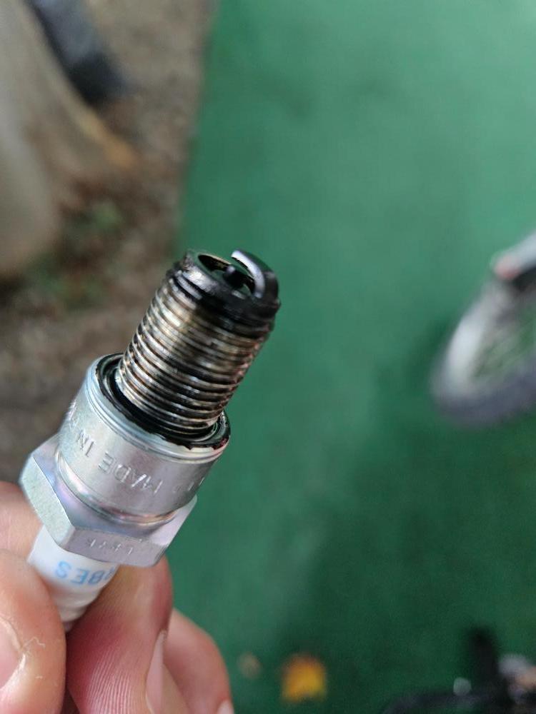

Cuando te artes de cambiar cosas y echarle horas, ya si eso prueba otra bujia
Mucho combustible y poco aire, imagino
El típico color café con leche no se ve por ningún lado ciertamente
Y las vendiste con menos enduro que te llegaron...
Las motos tapadas con una lona no suelen dar problemas
Editado por Uly35
hace 15 horas, rasago dijo:
Por el aspecto si parece que hay mezcla excesivamente rica, quizás solo en baja ¿no dejarías el aire puesto?
En esas motos al parecer no era raro se fuera el encendido, el bobinado del estator, y eso te las jode también.
Puede ser la mezcla , pero le pongo 0,2 por litro lo supuestamente recomendado
Vosotros que cantidad de mezcla echáis?
