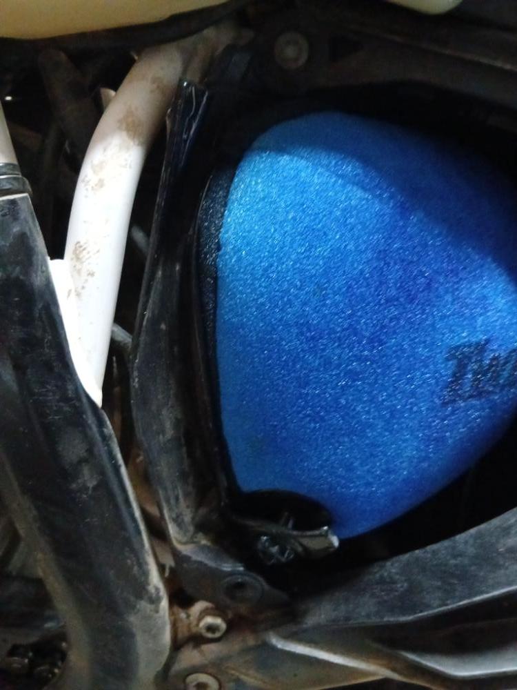

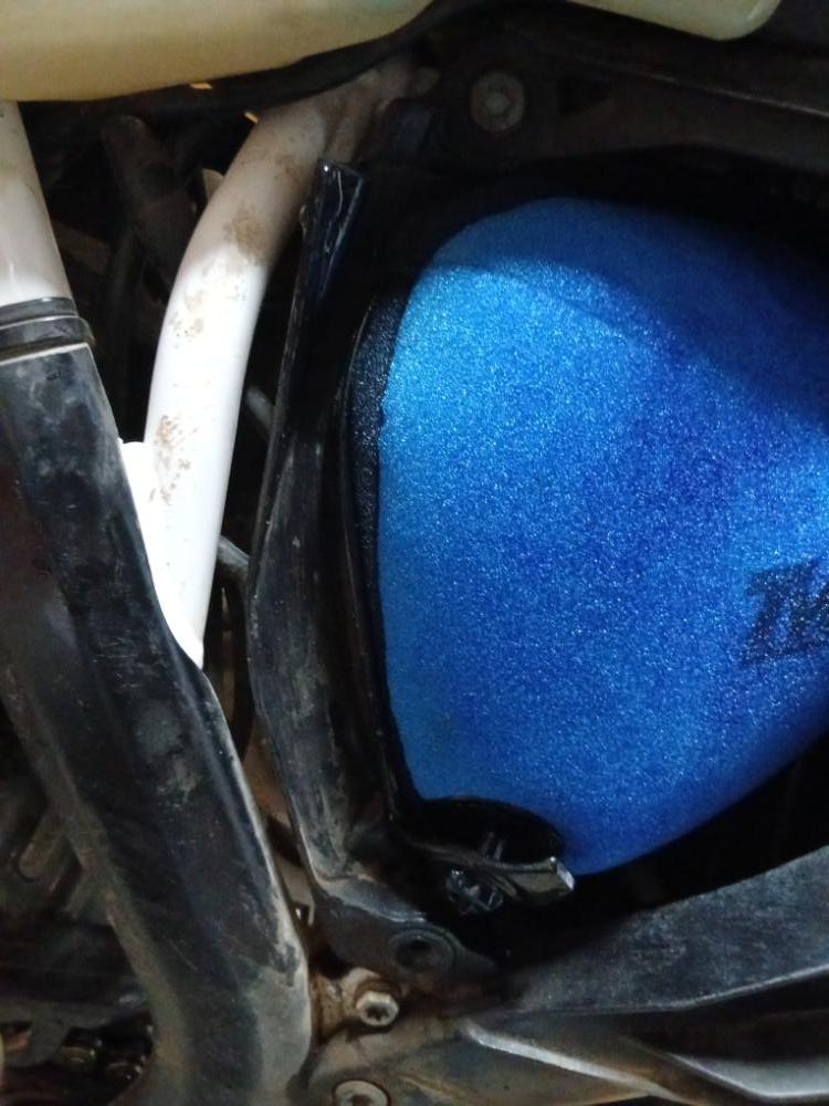

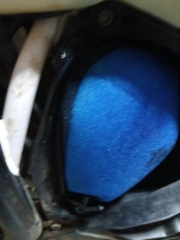

hace 1 hora, casper13 dijo:
jajajaja pero ni ves q hay un labio negro como que no asienta?
Yo toco que note que ha entrado por dentro del borde de la caja del filtro y listo.

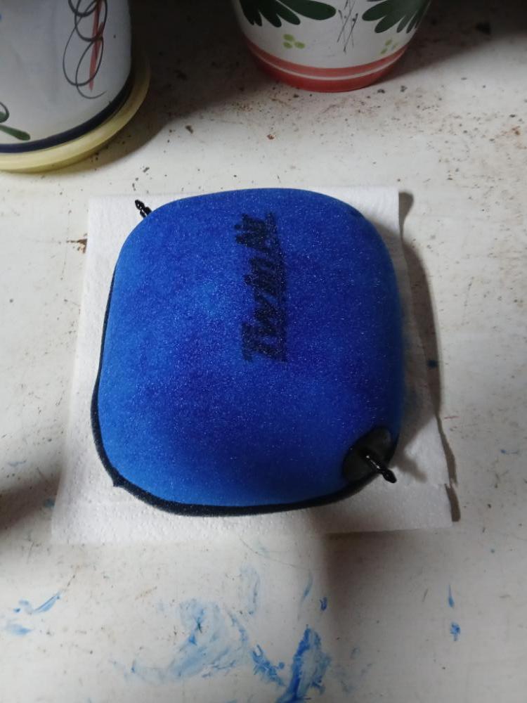

Prueba a quitar el filtro y montar solo la parte del armazón , para ver si te encaja en el asiento de la caja dell filtro.    Puede que este deformado el armazón porta filtro.   En
Puede que al meter el filtro te manche de grasa zonas de la caja, pero no hay problema; una vez colocado el filtro y bien sujeto, puedes limpiar los sobrantes y aunque se queden un poco grasientas las
