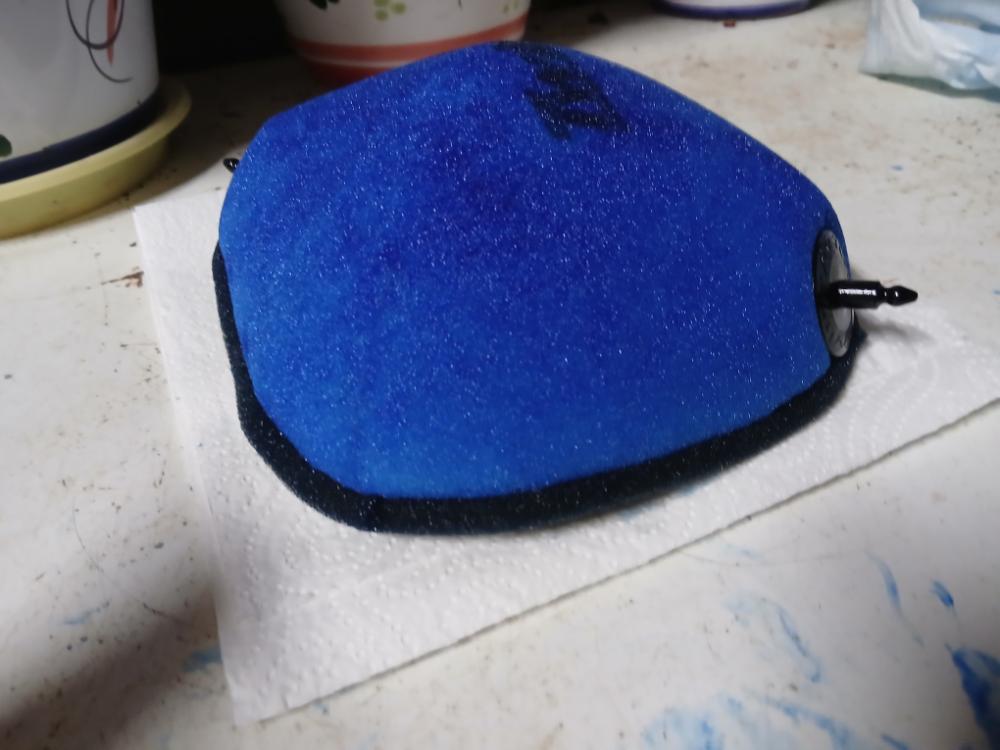

hola agradeceria que quitaras el comentario este porq ya e visto lo que a pasado en otros foros con tigo y cletus y no quiero que esto se convierta en una guerra, el que sepa me pueda ayudar bienvenid
Prueba a quitar el filtro y montar solo la parte del armazón , para ver si te encaja en el asiento de la caja dell filtro.    Puede que este deformado el armazón porta filtro.   En
Puede que al meter el filtro te manche de grasa zonas de la caja, pero no hay problema; una vez colocado el filtro y bien sujeto, puedes limpiar los sobrantes y aunque se queden un poco grasientas las
hace 6 horas, Noguerol dijo:
Si le pasas los dedos, se pega polvo o arenilla?
Con un video no se aprecia
Mira si está rota la goma
se pasa el dedo y no notas que sea arenilla al tacto, hay cosas que no se quitan porq yo creo q es del plastico que a perdido color. hay motas que si se quitan muy pocas y otras no (no es de estas veces que se mucha acumulacion de polvo) lo de la goma hasta el sabado no lo puedo ya mirar.
