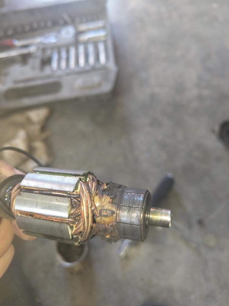

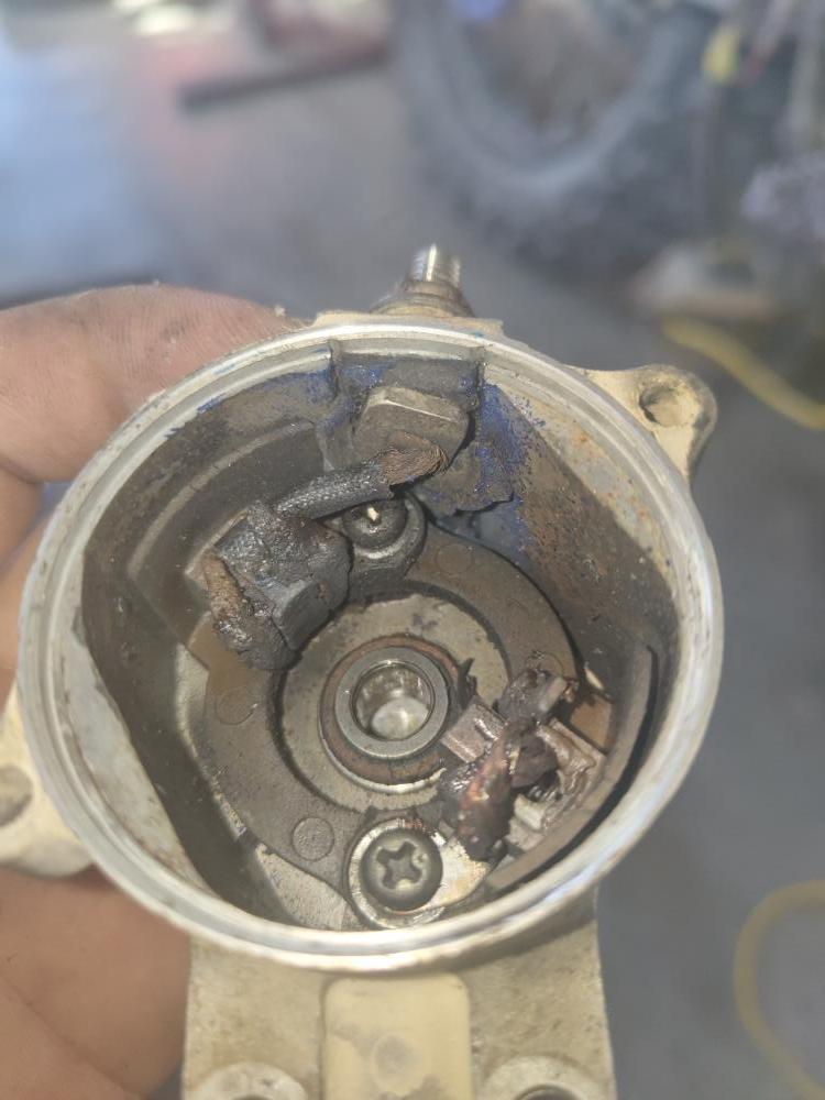

Muy buenos días, tengo una sherco se125 del 2023 y ya es el segundo motor de arranque que quemo, he revisado el apartado eléctrico de la moto y no encuentro ningún fallo, a alguien más le a pasado esto?, puedo llegar a entender que después de casi 300H que tiene la moto pues un motor tenga que cambiar pero ya el segundo y fundido igual. También he de añadir que las luces no duran más de 2/3h sin fundirse. Voy a añadir también que al principio durante las primeras 50H de la moto tuve problemas con el regulador y tuve que cambiar dos.

Creo que tu mismo te has contestado, el problema lo tienes en el regulador, que no hace su función, de ahí que se te fundan las luces y de ahí a lo siguiente que toque, que en este caso es el motor de arranque.
Revisa el regulador y el strator ya que por ahí tienes algo que hace que te salga más chicha de la debida y te va fundiendo lo que pilla, asi que, ojo que lo siguiente si no te lo para nada puede ser el cdi y eso es una pasta. Y ojo también que no esté dicho regulador bien a masa y no te tire el exceso por donde debe.

El tema de los reguladores Terco es conocido. Creo que en 2021 ó 2022 sacaron otro mejorado con distinta referencia.

Puès si te funde las bombillas es que no "regula" y saca màs voltaje del que deberìa y frìe las bombillas y cualquier cosa que dependa de la lìnea de alimentaciòn . Es fàcil de comprobar con un voltìmetro acelerando la moto que no pase de 13-14v, aunque si son defectuosos lo mismo falla al calentarse.
Yo volverìa al concesionario con los motores y las bombillas a ver que te dicen......

En mi caso se quemó una clema de las que conecta con el stator, y siempre estaba con problemas de carga batería, bombillas, y motor de arranque que se quemó, además de no arrancar muchas veces. No sé si tuvo que ver, un pequeño golpe en la tapa, o que entró algo de agua.
Revisa todo bien, que estás motos tienen todas las piezas bastante claras, y será alguna tontería.
