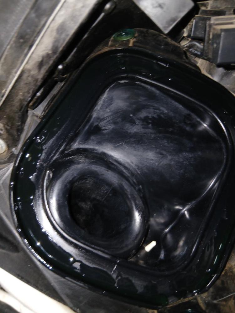

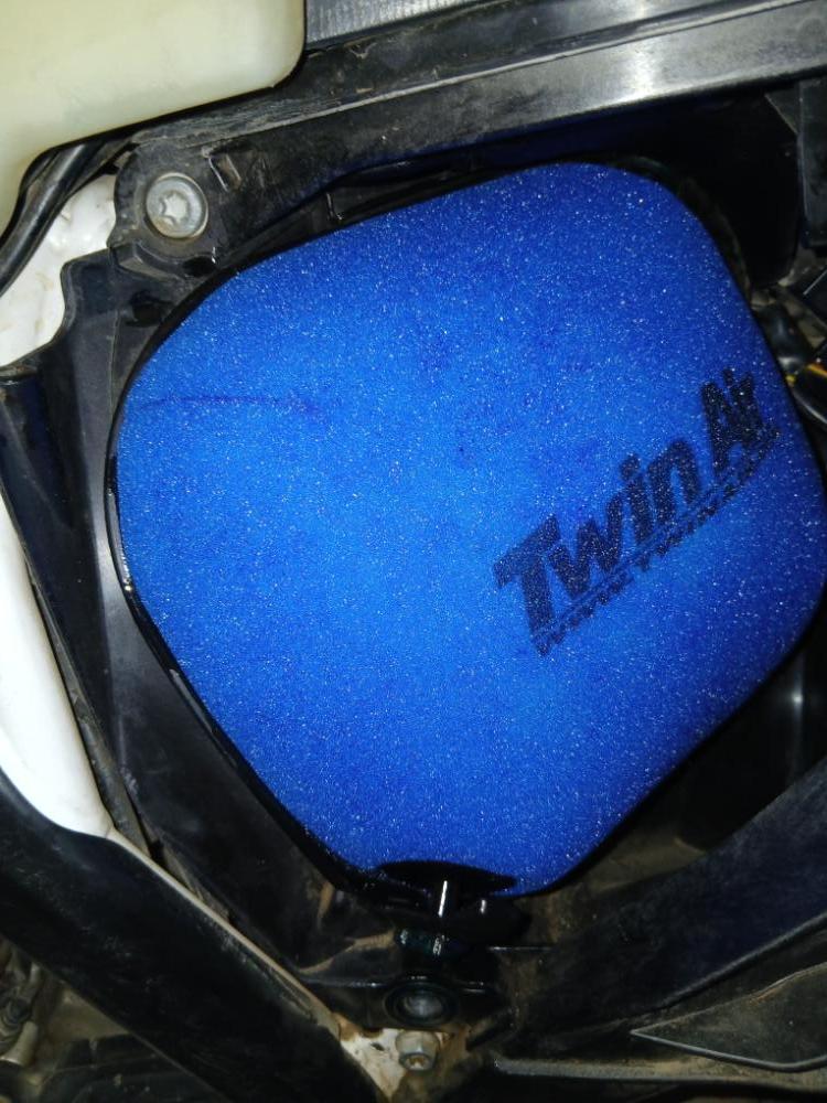

el filtro q estaba montando tiene 2 salidas o 3 como muchisimo(logicamente no sin lavar) ademas me paso con otro filtro. ahora le e montado el otro. es el filtro de twin air que que vale para esta moto yo uso aceite del que viene en una nata  de 1 litro de twin air no me gusta el de spray. le e echado a donde asienta el filtro grasa. no se q mas hacer te lo juro. hay gente q me dice q es normal que siempre se cuele algo. amigos mios mecanicos, pero el tema me trae de cabeza . gracias por tus respuestas
Mira si hay alguna raja o esta rota la goma de admisión.
A mí esto no me ha pasado ni en Marruecos!! Osea que normal no es, por mucho que digan los mecanicos.
Filtro nuevo ORIGINAL !
Spray Motorex para filtros de aire y si aparece arenilla, vende la moto, estará gafada, no me jodas !
Si pasa arenilla, polvo, es que el filtro no retiene el polvo, porque el aceite que usas no vale, filtro no original o que tiene los poros muy abiertos del líquido limpiador.
Ese polvo, esmerila el motor por dentro.
Noguerol
Y no eches grasa en el asiento del filtro, con el aceite en Spray es suficiente !
Limpia el sensor que se ve en la imagen, tiene que estar limpio para no hacerle la picha un lío a la ECU, Centralita u como cada uno lo denomine.
Seguro que Vincent sabe cuál es el nombre a utilizar.

el filtro es el original que recomienda husqvarna el twin air.

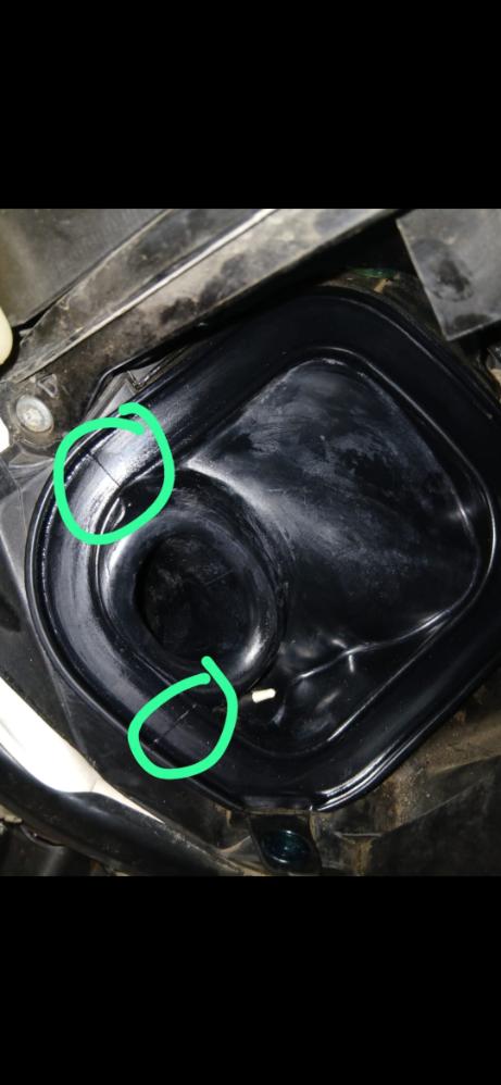

a esto es lo que te refieres que puede estar rotl?
