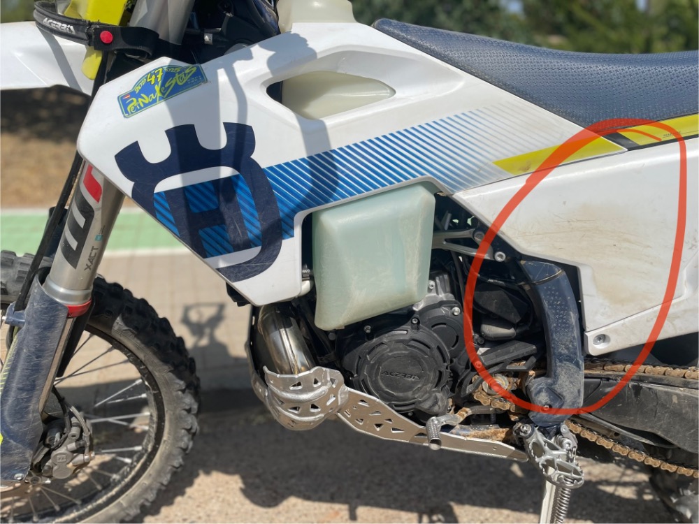

imagino que pasará a todos , estos plásticos blancos de Husqvarna, bueno y de otras marcas siempre están sucios , el color ese marrón que se pone hay manera de quitarlo ? en otra moto le doy con limpiador de madera (ocedan) y quedan muy bien, claro esa no toca el campo casi,  pero en esta no sale ese tono marrón , alguna idea ?
los mios están así de siempre , ya en la segunda salida cogieron color
Es normal del uso.
Yo esas zonas que se quedan así las limpio con disolvente, papel o un trapo mojado en disolvente normal y frotando un poco queda nuevo.
A la siguiente vez que cojas la moto se volverá a manchar. Toca limpiar cada vez que se lava la moto o cuando quieras dejarla bien limpia.

El problema es que la superficie de los plásticos ya no es totalmente lisa. Los arañazos hacen que sea complicado limpiar toda la suciedad que queda atrapada en ellos. La única solución para eliminarlo del todo sería hacer un degradado con lija pero perderías el brillo y, en cuanto vuelva a haber arañazos, tendrás el mismo problema.
Por lo que veo no hay una manera fácil , y si los limpias bien y los vinilas ? Eso aguanta mejor ? o mejor mirar hacia otro lado ?

WD40, mano de santo, ... pero si llevas pegatinas te las levanta...tambien sale muy bien con limpiador de frenos barato.
Pues voy a probar con WD40 , solo es para las blancas , ya contaré

le echas encima de la mancha, frotas con un trapito, y listo.

Yo pulverizo un desengrasante alcalino sobre los plásticos y con un cepillo froto un poco, lo dejo 2 minutillos y luego aclaro con la máquina a presión y perfecto

Quitas la tapa, le pones agua y logo aplicas um poco de mistolin rojo. Le pasas cepillo y 5 minutos despues água. Ya está...
Ok gracias , probé con el wd40 y quedó bastante bien pero no salió fácil , tuve que echarle un rato , me llama la atención la idea de usar gasolina pero ¿ no se comerá el brillo de los plásticos ?

Intenta el mistolin. No le pongas al sol/no dejes secar. En la capa del banco es milagroso para quitar el barro

Después espray de silicona el de los salpicaderos o uno de los muebles del Mercadona de 2€ creo

Aquí se han dicho muchas formas de limpiarlo, gasolina, disolvente, wd40 y frotar. No hay más.
Los plásticos claro que pierden el brillo, pero porque ya lo han perdido del roce de la bota y de esa suciedad. Luego se echa abrillantador y quedan nuevos. Hasta la próxima salida que hay que repetir la limpieza. Esto es así. Y da igual que sean blancos, naranjas, o rojos. Todos se manchan igual.
