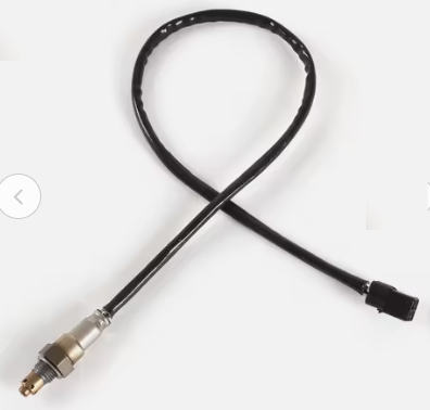

Pues tengo que pasar la ITV de mi husqvarna fe 350 de 2020 y vaya por dios...no encuentro sonde conectar la sonda lambda y claro...valiente de mi fui...y todo bien menos.....gases... por poco pero no..... no encontre donde iba conectado.
Alguien sabe decirme donde esta el pin de conexión? No lo encuentro por ningún lado!

Hola, la sonda solo la usan para la homologación, una vez homologada la quitan y programan la centralita para que el motor funcione sin sonda. Aunque la conectes no conseguirás nada ya que la centralita no la reconocerá.

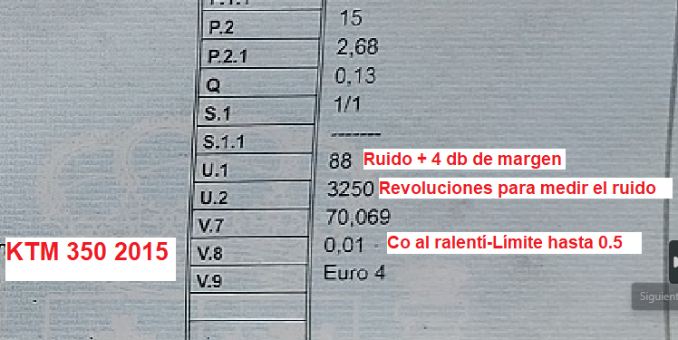

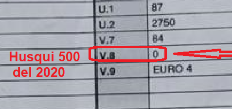

Arkaw, en el subforo de KTM tienes las experiencias de ITV más recientes en motos similares a la tuya. Yo pude pasarla hace un par de meses sin tocar el mapa.

Puede que el dueño anterior le pusiera un supresor de sonda lambda, que lo que hace es engañar a la centralita dándole un valor como si estuviera conectado el sensor y le estuviera mandando un dato correcto, y lo mismo no han variado nada en la centralita; quizás por eso te diga que con poner la sonda y conectarla donde está el supresor de sonda lambda no tienes que hacer nada más.
La sonda lambda no es más que un sensor que, en función de los gases que pasan por ella, da un valor u otro para que, en función de esos datos, la centralita empobrezca o no la mezcla para emitir menos CO2. Y el supresor de sonda lambda le da un valor fijo dentro de los márgenes que considera correctos la centralita, haciendo que esta no varíe la mezcla de gasolina, llegando siempre la misma proporción de aire/gasolina a la culata; por eso, al quitar el supresor de sonda lambda y poner la sonda, no creo que tengas que reprogramar nada.
