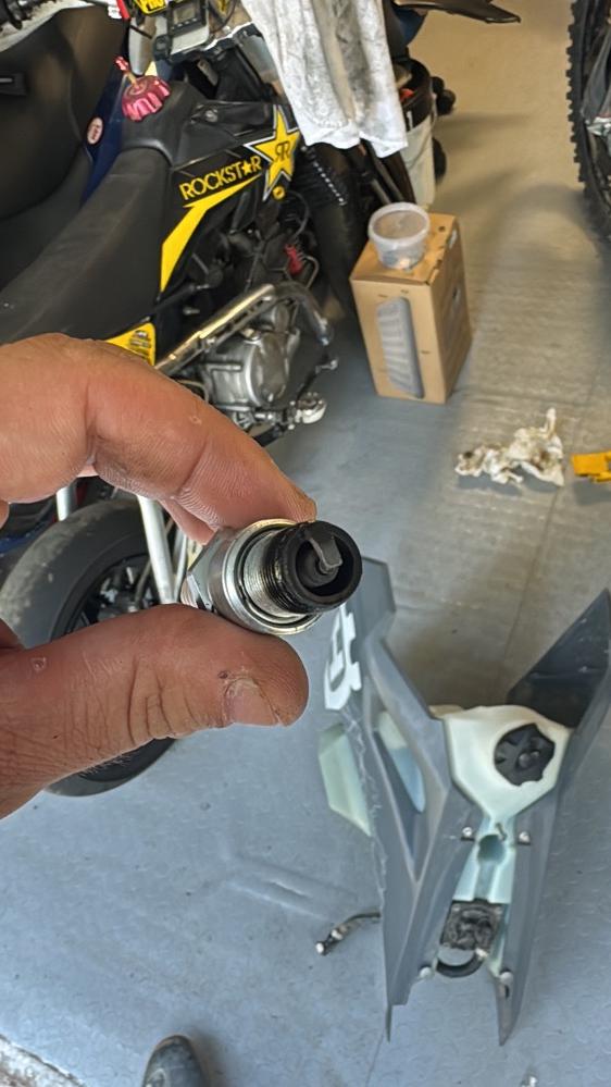

Holaa el otro día salí por primera vez con la moto y me dejé el aire puesto y ande con ella unos 5 kms (pensaba que se bajaba solo) y nada de repente tiré a arrancar y no arrancaba, bajé el aire di al gas y arranco, la seguí usando así unos 50 kms. Me hacía que en caliente le costara arrancar tenía que darle al gas, al abrir para ver la bujía me la encontré así: blanca-gris en el taller me dicen que en las tbi tiene que salir así.  Era mi primer día con ella y use demasiado la primera también jajajaj.
el aire en las q yo e probado se cierra o dandole a la mariposa o dandole al gas al reves es decir como si quisieras cerrar gas q es mas comodo.
