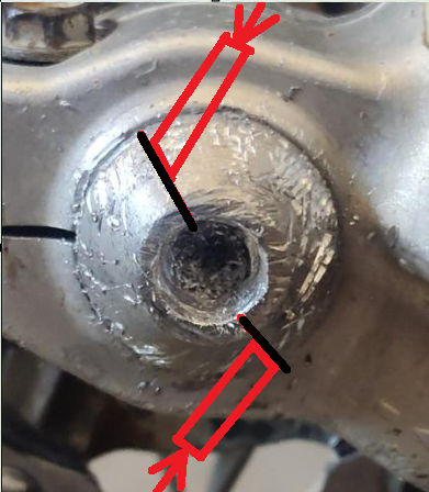

El 15/7/2025 at 15:19, cebedal dijo:
Estoy diciendo que lo hice yo así con este mismo modelo de moto y tornillo,  y con una llave como la que puse sale con solo mirarlo,  pero allá cada uno con sus creencias...
No sé por qué se borró mi contestación, así que lo repetiré.
Perdona, no dudo de tu palabra, seguro que es así, solo me refería a que veo complicado sujetar lo suficientemente fuerte un tornillo avellanado con un pico de loro para poder aflojarlo cuando parece estar complicado el tema, hasta el punto de haber jodido el encaje de la llave Allen al intentar aflojarlo.
Complicado, no imposible, ni que dude de tu palabra, solo que lo veo bastante difícil y que hábil con la herramienta, pero no creo que eso lo consiga cualquiera.

¿Ya estamos poniendo pegas?   Esa tuerca entre todos ya la tenemos acojonada, yo creo que si le hace ven con el dedo, sale sola.
Opción 1 calvar punta Torx   Opción 2 radial para hacerle canal donde golpear con cincel

El 15/7/2025 at 14:43, Edu55 dijo:
El tema del pico de loro en ese tipo de tornillo avellanado, dudo mucho que sirva para algo.
hace 3 horas, Edu55 dijo:
Ejem Ejem... jajajaja
Ese tornillo tiene unos milímetros donde toca con la puntera de la horquilla que no es avellanado, ahí es donde sí que se puede coger con los dientes del pico loro.
Yo no soy ningún manitas, más bien manazas, fino como los condones de uralita...

Me he fijado mejor en la foto y con tanto arañazo en el tornillo, no me había dado cuenta de que sí hay una pequeña franja donde podría agarrar un pico de loro, así que retiro todos mis comentarios. No más discusión sobre el tema, tienes toda la razón, mis disculpas.
Noguerol
Si se ha redondeado el hexágono interior, imagino que es porque el tornillo  es de aluminio colado, osea, blando está clavado !
Con un alicate pico loro dudo que se pueda aflojar.
Depende de los apaños disponibles, y de la destreza, ese tornillo sale, o se puede liar más.
Yo, le daría calor, le echaría agua muy fría, esto unas cuantas veces, le clavas una punta Allen, u lo que tengas, y suerte .
Una punta Allen, la refrentas en el esmeril, que se quede afilada, así corta más, unos golpes de martillo, y le tiras.
Yo, que tengo apaños para todo, mido el agujero, paso una broca y le hago un hexágono nuevo con una punceta de matricero, saco el tornillo recreándome en la maniobra.
Y si de pone chulo, engancho la moto del puente grúa, apoyo la horquilla en la mesa de la fresadora, y lo saco por mis cojones !!

Yo voto por la pico de loro, hace más palanca y a saber las veces que han aflojado eso con la Allen, y a la de cuántas se ha redondeado, quizás el tornillo no esté ni demasiado duro
