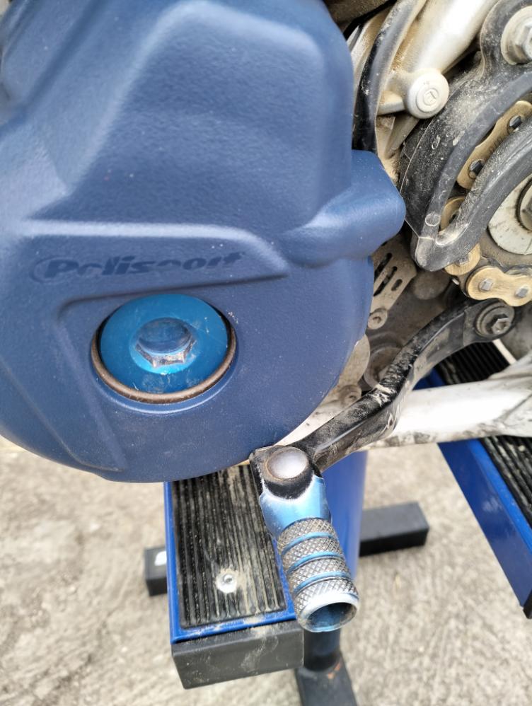

Hola buenas! Estoy poniendo los protectores de polisport en mi Husqvarna y me estorba el protector para la pata de cambio. Algún consejo?

Buenas tío. Ya probé a eso , lime el protector pero nada le e echo hasta un cajeo pero va muy muy cerca tío. Asik tendré que ir sin protector...

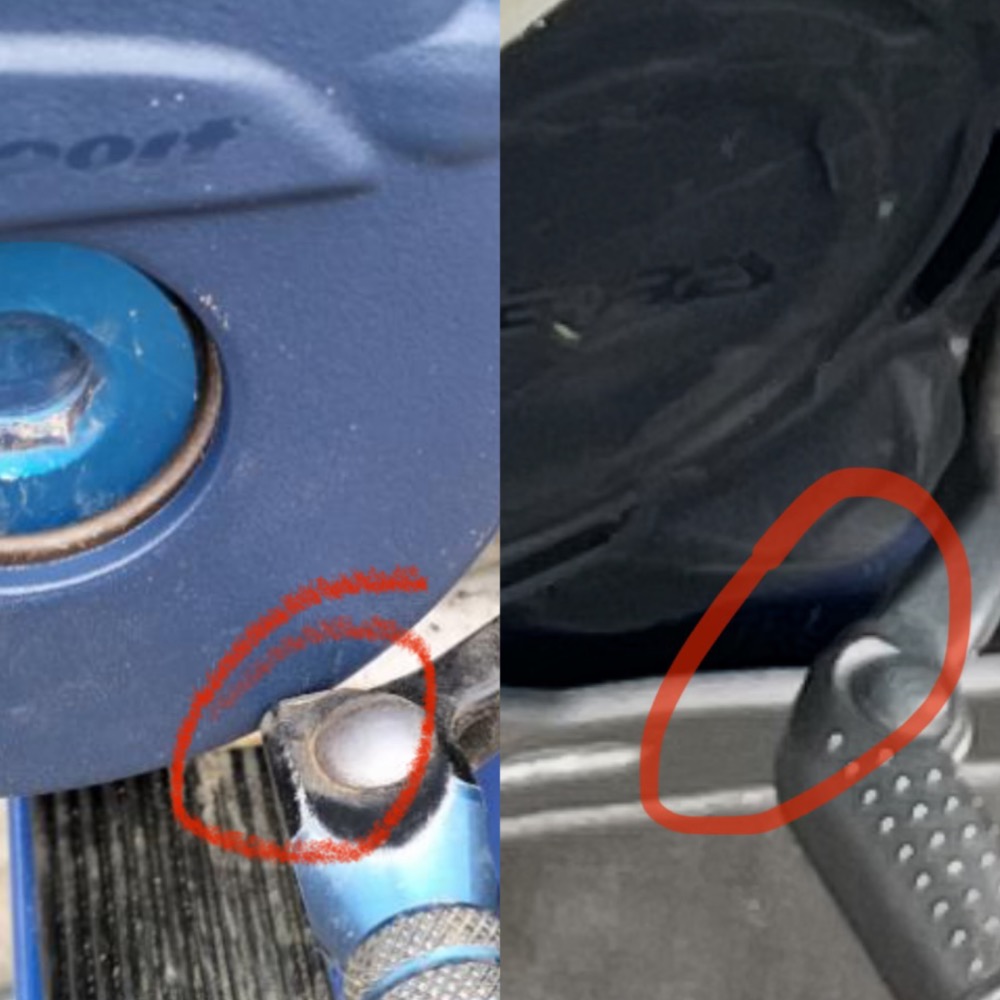

Lo que se suele limar es la propia palanca del cambio , con o sin protector esa arista puede causar un desastre

Yo no e dicho limar nada !!!! E dicho que muevas de posición la palanca ,en tu caso deberías de bajarla un poco para que no toque , pero claro igual no te entra el pie si bajas o es rara la posición de la palanca.  Y si ,si toca algo falla , es polisport o acerbis? Sino ya tienes la respuesta!!!!

La palanca esa creo que no es original y por eso toca
No, no es la original es el problema que e tenido

hace 3 horas, FRAN3030 dijo:
Que arista?
hace 2 horas, Luis sanchez dijo:
Podrías decirme dónde coger la original? O no tiene que ser original
Ahora, 2mj dijo:
Y porque no la calientas y doblas un poco para fuera??
Esa palanca casi seguro está doblada y por eso pega
No parece que esté doblada. No perderá fuerza?

Si la calientas no, hablamos de unos mm.
Yo he doblado así manetas y el pedal del freno para sacarlo un poco, no recuerdo si el del cambio también.

hace 1 hora, diegomtb dijo:
Que arista?
Igual estoy equivocado pero esa zona que marco no me mola , la de la izquierda es la tuya y la de la derecha la mía , me refiero a que en esa zona esté rebajada si se dobla y pega contra el cárter hay más posibilidades de que no la líe
