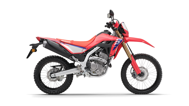

CRF300L - 5.990€
LO BUENO
Imagen de marca
Postventa
Recambios a futuro
Motor fino y fiable
Suspensiones largas (260mm)
La más ligera (142 kg en orden de marcha)
Acabados y calidad buenos y duraderos
LO MALO
Suspensiones, especialmente la trasera, que casi es obligado retocar o cambiar

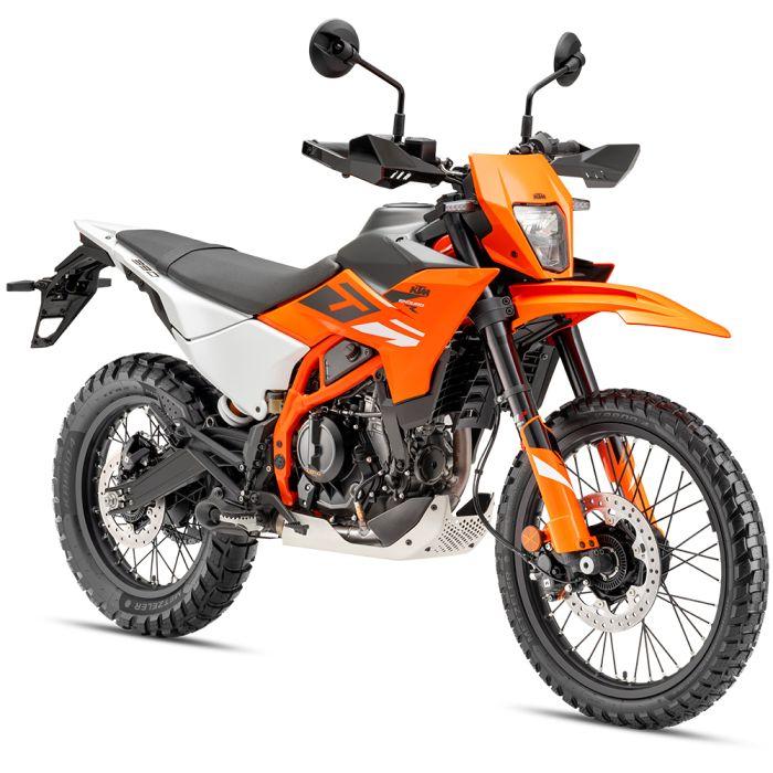

KTM 390 Enduro R - 6.399€
LO BUENO
Precio (para la potencia y componentes que lleva)
Potencia (44 CV)
Recorrido de suspensiones correcto para trail (235mm)
Componentes de primera categoría
Imagen de marca
Postventa?
Recambios a futuro?
LO MALO
Peso (lleno de 165 kg)
Situación actual de la marca que compromete aspectos positivos como la postventa o recambios.

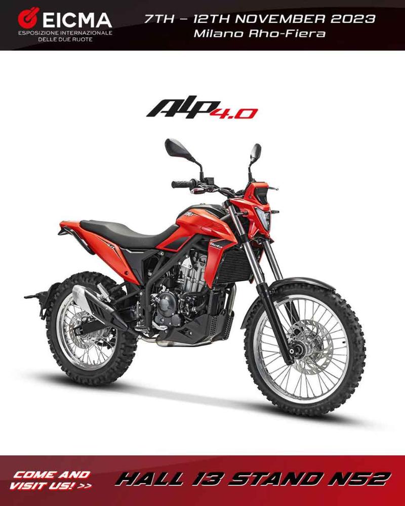

Beta Alp 4,0 - 6.490€
LO BUENO
Ligera (142 kg en seco, unos 150 kg llena)
Asiento bajo (865mm)
Moto fácil
LO MALO
Suspensiones cortas (185mm/195mm)
Estética particular
Partes expuestas a roturas como portamatrículas (fácil y barato de solucionar)

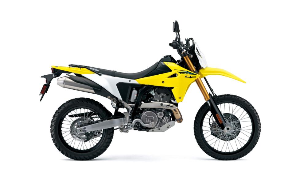

DRZ4S - 9.700€
LO BUENO
Peso (151 kg en orden de marcha)
Suspensiones largas, casi de enduro (296mm)
Componentes de calidad y que parece que funcionan muy bien y de manera homogénea
Motor potente y se espera que fiable (base del anterior DRZ400S)
Calidad general, acabados, durabilidad
Imagen de marca
Postventa
Recambios a futuro
LO MALO
Altura asiento, aunque teniendo en cuentas su recorrido de suspensiones no se puede esperar menos (920mm)
5 velocidades
Precio

Como motos más fáciles he tenido casi de todo, xr, ttr, klx, drz, dr, todas o casi todas de baja cilindrada, pero después de mucho probar he encontrado mi mirlo blanco para todo, moto que no va perfecta en ningún sitio pero se defiende en todos, la crf 300 L y ya voy por la segunda.
Es una moto que te haces 25 kms de autovía, 100 de pistas y 4 trialeras y vuelta a casa por autovía de nuevo sin estar casi ni cansado.
Yo tuve una CRF250L pero me pareció demasiado poco punch (vivo en Castilla, hay más pista rápida) y bastante calurosa.
La CRF300L creo que mejora ambas cosas.
Y lo que más me atrae de ella es que, aunque es de la gama low cost de Honda, y fabricada en Tailandia (si no me equivoco) sigue siendo una japonesa, que por lo que veo aguanta bien el trato duro y el paso de los años.
He escuchado que la palanca de cambio (y no sé si la de freno) está expuesta a caídas y es frágil, pero imagino que habrá solución.
Lo que me ha vuelto a hacer mirar con muy buenos ojos a esta CRF (después de la "mala" experiencia con la 250) es que una persona cercana, de la que me fío en su opción sobre motos de campo, hizo un viaje a Vietnam y alquilaron estas motos, y alguna pasaba de 80.000 km.
Imagínate el trato en motos de alquiler para viajes guiados (y no guiados) por jungla, terrazas, barrizales,...
Lo que me disgusta es que, si no me equivoco, es una moto que a nada que tengas peso occidental, casi es obligado sustituir el amortiguador trasero (500-600€?) y recomendable hacer las horquillas en un profesional.
Por lo que la moto pasa de 6.000 a 7.000-7.500€ casi de manera "obligada"
Un conocido la hizo en DMX y fueron unos 1.500€
Me interesa tu opinión sobre sus suspensiones recién salida de fábrica.
Ves opciones chinas a 4.000-4.500€ y parece que puedes "ser más listo" que nadie llevándote "lo mismo" por 3.000€ menos. Pero soy consciente de que nadie da duros a 4 pesetas, y de esas opciones chinas me da miedo que sea gastar el dinero 2 veces.
El amortiguador solo cuesta 300€ y ya te hace la función bien para trail, ya que los hay de distintos pesos, la horquilla yo no la cambiaría de nueva porque no va mal al principio para un peso normal de 80/90 kilos con equipo.
La opción que yo hice para la horquilla es una WP de 43 de KTM anterior al 2003 y su rueda, solo es montar y listo.
Cuando vendas la moto vendes la horquilla y recuperas el dinero que tampoco será mucho.
