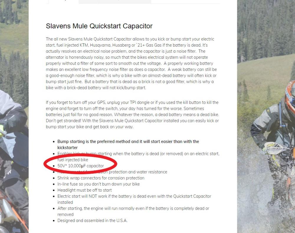

Hay alguien que tenga una TM 2T inyeccion, nos puede decir de que capacidad (uF) es este condensador ?
Luego en una TPI, se cambia el cond por la bateria, y empujando tambien tendria que arrancar.

Se agradecerian comentarios en positivo, este hilo es interesante para todos, (2T y 4T inyeccion de cualquier marca).
Seguramente una moto que lleve bateria, no llevara condensador, pues son lo mismo a diferente escala.
El condensador tiene poca capacidad, pero se carga instantaniamente a la que se le da energia (dile pata de arranque, dile unos cuantos empujones).
En caso de que se comunique la bateria, es facil desconectarla y poner el condensador. Y asi en el caso de las que no tienen pata, arrancar a empujones.
Si alguno conoce de que capacidad es el condensador se agradeceria que lo compartiera.
