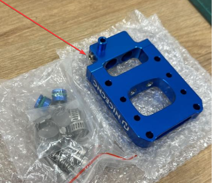

hace 10 horas, enduracing dijo:
Pues nada, gracias a todos por las respuestas.
Pedire el de NICECNC en Ali y a probar, porque por lo que veo da buen resultado segun comentais.
Me surge una duda, el tornillo donde marco con la fecha para que es?
Veo que va al lado de la toma de la gasolina.
Gracias
Creo que es para el proceso de mecanizado, por ahí se hace el taladro y luego lo tapan con el tornillo
No sirve para nada
Te aconsejaría que hicieras cómo yo y consiguieras una segunda junta de la caja de laminas, que no viene incluida en el kit y va a hacer que no entre polvo entre la junta de la tobera y el dispositivo
Te tocará recortarla también por dentro

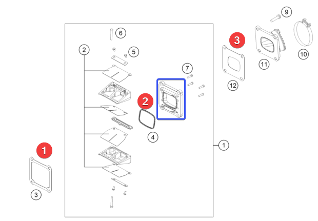

Gracias. Pero entiendo que remplazamos la pieza con el rectángulo en azul por el adaptador nuevo no?
Y se mantienen las juntas marcadas con el 1, 2 y 3. o tenemos que mantener la pieza del rectángulo y sobre ella poner el nuevo adaptador?
victor_torres
hace 47 minutos, enduracing dijo:
No, eso es la caja de láminas que se mantiene con el adaptador hay otros adaptadores que la integran dentro pero el de AliExpress no
