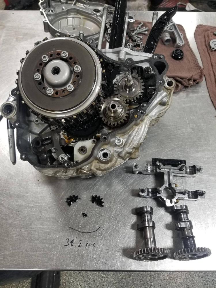

Ya tengo diagnóstico. El engranaje principal de la bomba de aceite ha desaparecido. Al parecer le faltaba el elemento de fijación (fallo de montaje) en cuestión de un momento dejó sin lubricación
Pues es el futuro. La mayoría de ingenieros están trabajando en poner cada vez más elementos plásticos en todo tipo de maquinaria. A mi también me da miedo.  Y eso que trataron de convencerme durante más de una hora con argumentos sobre cómo no necesitan tanta lubricación, que son mucho más ligeros,y bla bla bla.
pero en cuanto me empiezan a decir que hay plásticos modernos tan resistentes como el metal ya pierden toda la credibilidad para mi…
La gravedad de la rotura del piñón, está en que la bomba deja de funcionar, el motor se queda sin engrase y el destrozo es considerable.
Los ejes de levas, giran sobre la culata, por lo que la culata, ejes de levas, biela, cigueñal, pistón, cilindro etc se rompen.
El compañero le a tocado la loteria al romperse el piñon con 3 horas...
Le pasa eso dentro de seis meses y con dos coambios de haceite y lo flipa...

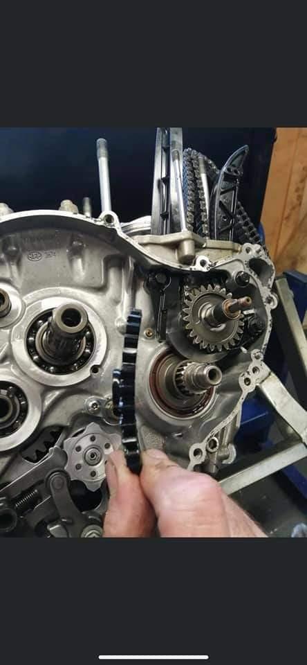

He visto algún post en foros americanos con la foto de los dos piñones de aluminio/acero.
Esta mañana no me ha dado tiempo a buscar más.
Los yanquis enseguida desmontan, modifican, fabrican, cambian... Y además suelen compartir la información. Aquí somos menos atrevidos y más discretos, por no decir egoístas.
Si algún tornero se anima a fabricarlos aquí  pues lo mismo triunfa con el negocio.

Pues actualmente creo que todas o casi todas las 4t llevan estos piñones de plástico, lo que deberían dejar claro los fabricantes en el manual es que tienen una vida útil y deben substituírse cada x horas.
¿Queremos motores que pesen 15 kgs no?(por decir alguna cifra)Pues esas son las consecuencias. En el motor de una xr de hace 25 años que pesa el triple eso no pasa. Alomejor se están pasando ya con reducir el peso, pero es lo que demanda el mercado!
