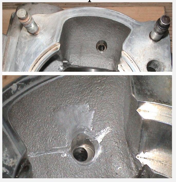

Yo en su dia en una gas gas hice unas "acalanaduras" con la dremel en forma de "V" hacia el orificio de engrase que va hacia los rodamientos en los carteres y agrande en forma de cono dichos orificios para que recogieran mayor caudal de aceite.
Esto lo hice por que fue la segunda vez que sabia que esa moto habia jodido rodamientos y no sé si seria muy efectivo pero al menos lo parecia.
