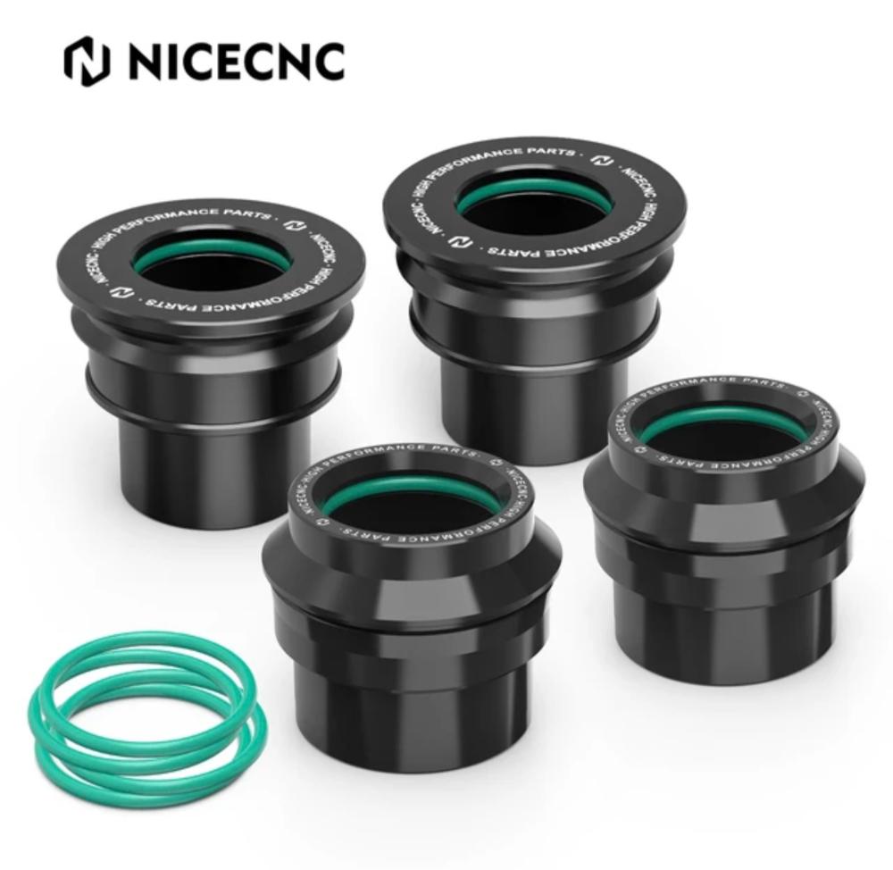

Rodamientos rueda trasera.
Tenía holgura el del lado de la corona, al desmontarlos, están oxidados, no han cambiado el diseño, le entra agua entre el eje y los casquillos, es más, dentro del buje tenía algo de agua, muy poca pero tenía, estoy convencido que es cuando cruzo ríos, se cubre de agua y entra por la holgura entre el eje y los casquillos.
Una moto de 12.000 euros fabricada para hacer enduro, tendría que tener está zona estanca.
