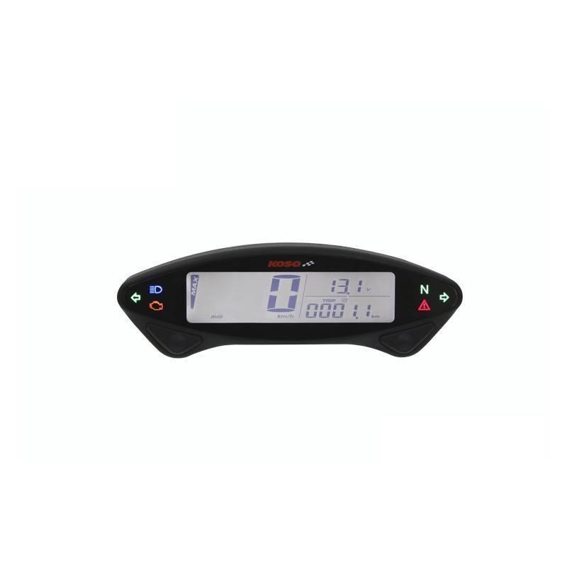

javieritoporfavor
hace 1 minuto, oskitar_91 dijo:
Ni lo he tocado no se ni como va
😂 es bastante fácil.  Ponlo en hora y si se desprograma al poco tiempo es la pila. A mí me pasó.
Yo en la 350 que tuve, a la que lo ponia en hora, que lo mío me costó aprenderlo, cuando le parecia marcaba lo que le parecia...., y le cambie la pila no se cuantas veces, parece que con las actuales también pasa... El cuenta km si que iba bien
En mi beta 16 el cuenta se apagó con 400 km  puse otra pila y aguanto otros 500km , creo que los trip de beta fallan más que una escopeta de feria, estaría bien que de serie trajeran un cuenta horas aparte
Normalmente marca cuando esta arrancada y cada vez que la paras empieza en las 12, el cuentakilometros y horas funciona bien.
La pila sirve para que no se quede sin bateria el reloj, yo despues de cambiar 2 o 3 ya pase del tema.
El cuenta kms de beta es una mierda no se como no lo cambian…el de años anteriores 15/16 era un trail tech Que a mi me funciono muy bien.
En la 20 según me llego lo metí en la caja y el de la ahora le hice 700 o así hasta que la pila murió y lo guarde en la caja
mejor un cuentahoras y fuera!!
javieritoporfavor
En mi caso al poco tiempo de tener la moto -un par de meses aprox.- noté que no marcaba bien la hora. La programaba pero cada vez que paraba la moto el reloj arrancaba luego en las 00:00. También me di cuenta que no marcaba bien la velocidad ni las distancias; resulta que se había cambiado el trip a millas/hora él solito. Repasé todas las conexiones del cuenta km y le eché un poco de spray dieléctrico, revisé el captador y el imán y todo parecía ok.
Con motor parado empujaba la moto y el trip se encendía por lo que supuse que el cable estaba bien.
 Cambié la pila -CR 2032- lo programé todo de nuevo y asunto resuelto.
Eso fue en septiembre + - y hasta el día de hoy todo ok.  Esperemos que dure un ratito más.
Italian job
Espero poder ayudar no estoy seguro pero lo comento......
Creo que es marca es Koso ( lo que el de ustedes pone beta más bonito 🤩) es la misma mierda que nos montan a las honda RX los de red moto italia, primer problema donde se aloja la pila hay una chapita que hace el contacto con la tarjeta o chip a simple vista lo verás bien si la mueves o tocas verás que se sale  está desoldada y hace mal contacto, solución o desmontas todo y lo sueldos bien o yo en mi caso le e puesto un trozo de goma entre la tapa y la pila para que la presione más y va bien.....segundo problema el sensor que marca la velocidad suele romperse o fallar, solución evidentemente cambiar el cable, saludos.
