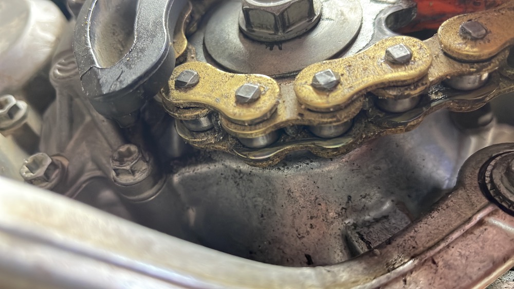

Con el 12 es más fácil romper el carter? Y yo que había cambiado a 12-48 para que la corona quedara mas pequeña y dar menos en las piedras...
El tema del piñón de 12 esq deja más espacio entre el piñón y el eje del basculante , pero el problema es que se te salga la cadena y se enrolla en el propio piñon con la consecuencia de la rotura de Carter , yo vi las fotos de las que comenta oskitar, ( pero a la beta ni por asomo le hace falta un 12 )

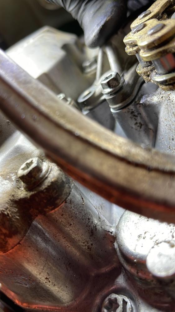

si fuera tpi no tiraria… por cierto estos de Ktm hacen pequeñas variaciones en los carters y hay que estar muy al loro. El motor es el mismo desde el 17 pero hacen pequeñas variaciones y pasa esto, por eso la moto de mi amigo tiraba aceite después de cambiar los carters:
Una es con los tornillos Originales del bombin y otra con originales ktm pero unos mm mas cortos. Han reducido la rosca y ahora los originales quedaban largos no hacian el apriete y perdía  aceite por el bombín… hay que tener mil ojos.
