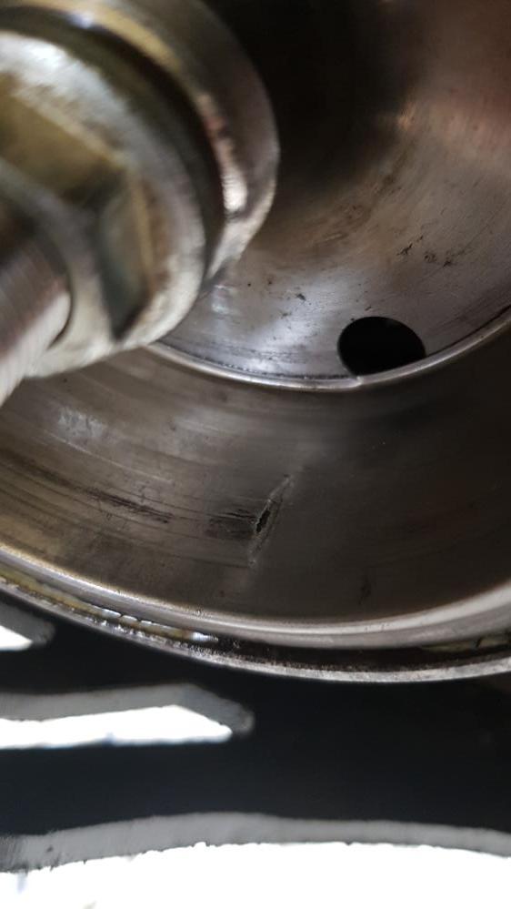

Alexbl 0 Publicado 4 de Julio de 2021 Share Publicado 4 de Julio de 2021 Muy buenas, tengo una ktm exc 250 2014 y hace una semana que ni da chispa. Ya he revisado las resistencias de la bobina de altas, del estator y el sensor de impulsos. He revisado también el CDI y la continuidad de todos los cables. Parece estar todo OK. Cuando le doy una patada no se encienden las luces tampoco. Estoy dudando si puede ser el volante magnetico porque no me queda otra y además está un poco roto por dentro. Un saludo Enlace al post Compartir en otros sitios
bulija 1.819 Publicado 4 de Julio de 2021 Share Publicado 4 de Julio de 2021 Buenas compañero Pues no descartes el volante ,en mi caso la moto no tenia xispa despues de verificar todos los componentes al final tuvo los imanes despegados Enlace al post Compartir en otros sitios

bulija 1.819 Publicado 5 de Julio de 2021 Share Publicado 5 de Julio de 2021 Buenos dias alexbl Pues como dices si tiene la resistencia que dice el manual lo mas seguro que tenga los imanes despegados, mira con un destornillador de levantar la chapa protectora haber si los imanes estan despegados , saludos Enlace al post Compartir en otros sitios

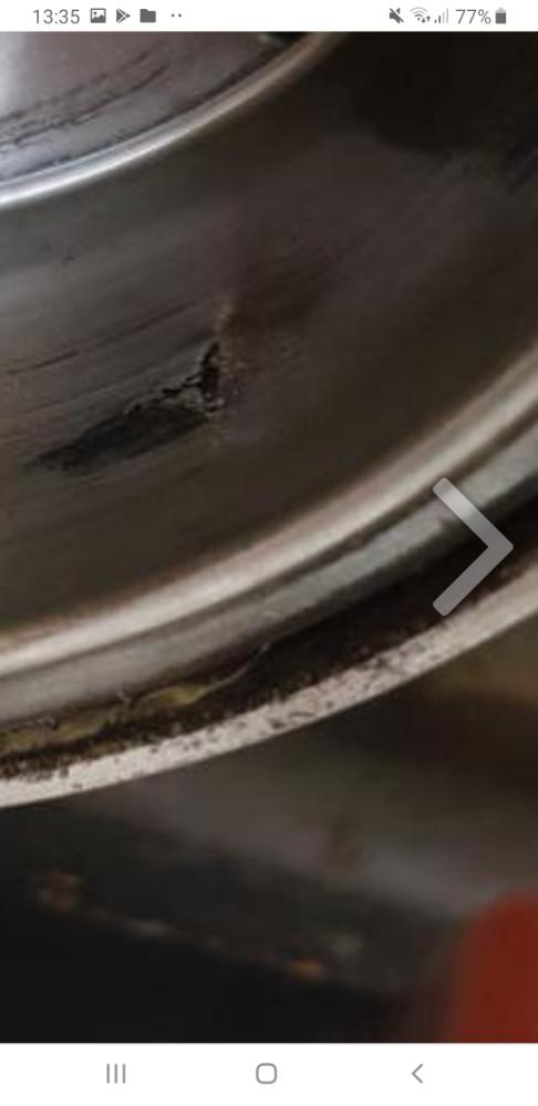

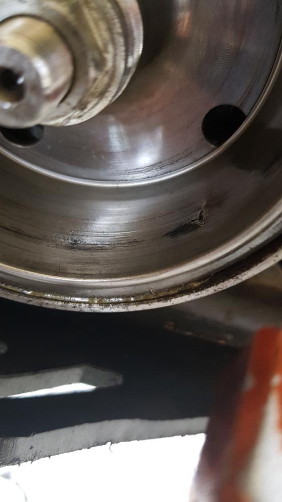

bulija 1.819 Publicado 5 de Julio de 2021 Share Publicado 5 de Julio de 2021 (editado) Casi seguro que tienes el volante jodido El roce interior del volante a que es devido? Y en la foto parece que esta despegado Editado 5 de Julio de 2021 por bulija Enlace al post Compartir en otros sitios
Alexbl 0 Publicado 5 de Julio de 2021 Autor Share Publicado 5 de Julio de 2021 1 hour ago, bulija dijo: Casi seguro que tienes el volante jodido El roce interior del volante a que es devido? Y en la foto parece que esta despegado La verdad es que no lo se. Otra vez que desarme para cambiar el bendix ya estaba y la moto funcionaba bien. Ahora he pedido la bobina porque la resistencia de la primaria midiendola bien me da un valor de 0.5 ohm cuando en el manual sale que tiene que estar entre 0.25 y 0.35. Entonces si despegó la chapa del volante magnetico se puede reparar? Enlace al post Compartir en otros sitios
bulija 1.819 Publicado 5 de Julio de 2021 Share Publicado 5 de Julio de 2021 (editado) Bueno reparar no lo se pero sabras si estan despegados que yo diria que si , el roze parece y me imagino que sera porque se habran despegado segun tu foto parece que el pegamento esta levantado o tiene toda la pinta, un mecanico de ktm me dijo que se pueden pegar con pegamento epoxi de 2 componentes asta aqui se ..... Editado 5 de Julio de 2021 por bulija Enlace al post Compartir en otros sitios
bulija 1.819 Publicado 5 de Julio de 2021 Share Publicado 5 de Julio de 2021 (editado) Si inteta despegar por donde tiene el roce yo diria que ya esta levantado Editado 5 de Julio de 2021 por bulija Enlace al post Compartir en otros sitios
