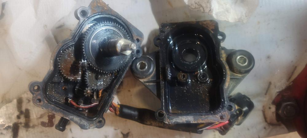

quería compartir mi experiencia con un problema eléctrico que he tenido en mi se-r250 2t 2016  ,el problema se ha manifestado en dos ocasiones ,una de ellas hará como hace unos dos años y la segunda h
y después a montar y sellar con pasta de juntas y a sujetar  con bridas los cables del acelerador y demás cables que pasan junto al motor (incluida la canalización del embrague hidráulico) he ten
casi el mismo aspecto que la vez anterior y está vez la tapa de los imanes estaba seguro que estaba bien sellada por lo que lo examine un poco mas y me di cuenta que se me había escapado algo bastante

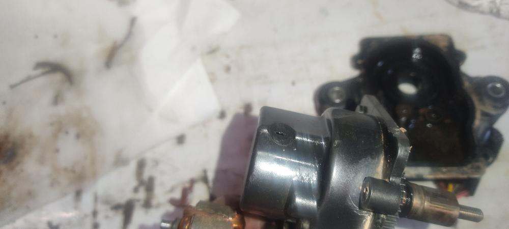

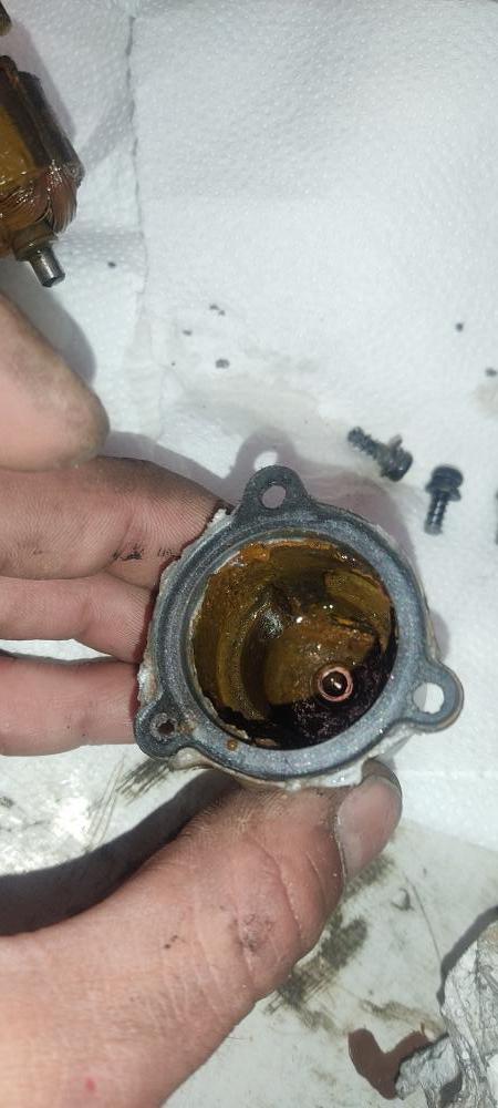

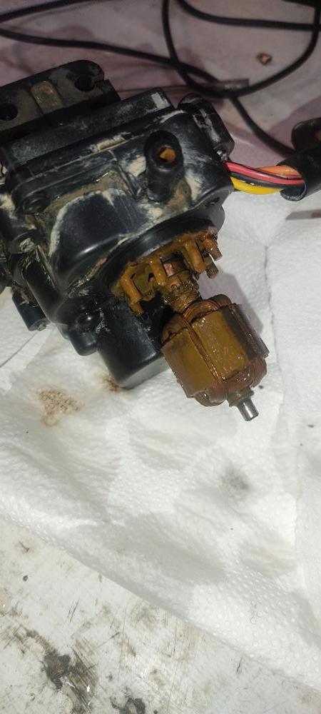

Noo !!! Entendistes bien un cable actuador partido por el centro de la funda . Ambos extremos estaban colocados dentro de la polea pero al tirar de ellos el cable salió .
El servomotor lleno de agua por dentro por falta de estaqueidad y aunque se limpio y la parte del bobinado está mucho mejor que la foto del tuyo no funcionó .
No tiene la carcasa rota por ningun sitio y el mecánico como buen profesional al desmontar también marco la tapa para que no cambiará el sentido de giro del motor.
No ha habido manera de que funcione así que pedí el nuevo y el " viejo" con tiempo , paciencia se reparará para tener recambio el día de mañana o lo pondría en venta funcionando y reparado .
Pero dado el coste del mismo , que no es muy fiable pues seguramente me lo quede para un futuro tener piezas .
Esta semana se montan cables , el servo , se regula la válvula y como hay que cambiar pistón lo tendrá a huevo para limpiar válvula de escape y ver si hay holguras o algo más por ahí dentro que cambiar o comprobar .
Es avería eléctrica porque se ha fastidiado por la entrada de agua a presión , no está bien sellado .
Esa es la 1° deficiencia del sistema , aparte de las que tú comentas: si la válvula está sucia fuerza todo el sistema, etc etc .
En fin !!! Es lo que hay .... La próxima con válvula escape mecánica como toda la vida .
