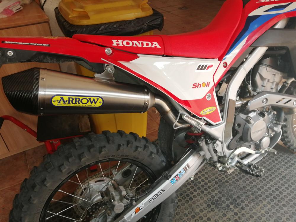

Una duda el xkone arrow hay 3 piezas, quería poner el puro , el conector (no homologado) que es lo que quería poner como el compartido @eliasgp y luego está el colector. Vale la pena poner también el colector?
No he entendido lo del corto y largo completó.
hace 10 horas, tomeu dijo:
Lo que da mejora es el colector que ahí es donde la moto viene capada.
Hay 2 Arrow uno tiene el silencioso (el de la foto) más corto y hay otro más largo.

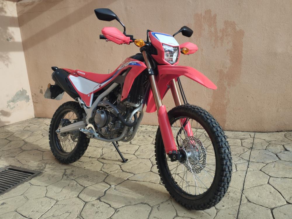

Estrenando trail (crf 300 l) IMG-20210621-WA0005
