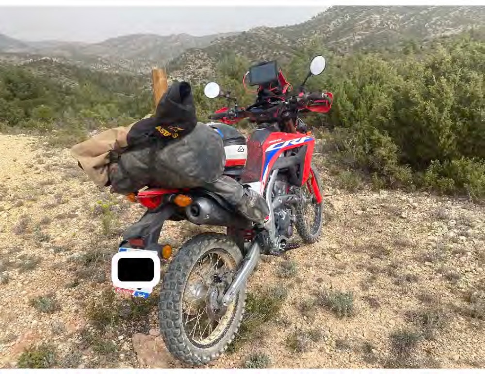

hace 7 horas, 2mj dijo:
El peso en el faro la hace muy inestable y sobre todo en frenadas o giroa.
200-250 gr de diferencia entre la tablet y el movil rugerizado que llevaba en esa posición antes.
Vamos a ver que tal me va.
