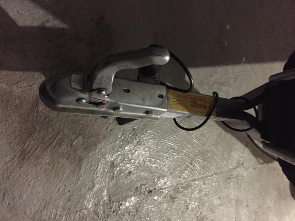

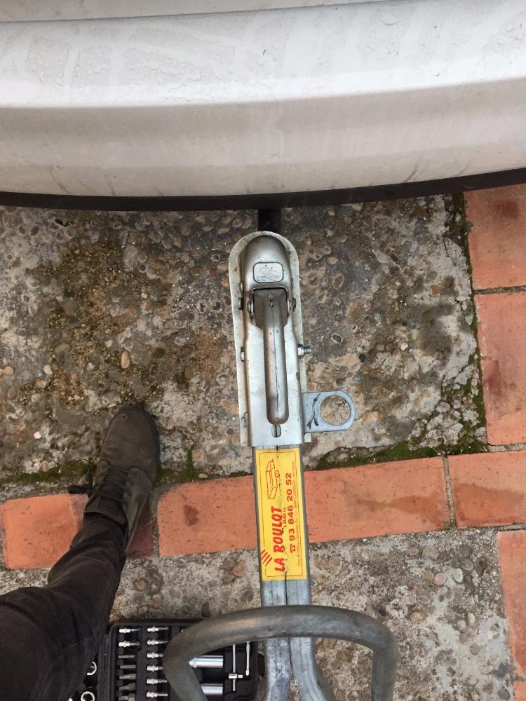

Parece que la lanza está torsionada, tal y como dicen... Y la pieza que engancha en la bola del coche también. Yo miraria la posibilidad de quitar el tornillo pasante que está mas cerca de la punta he intentar pasar una barra para hacer palanca hacia el otro lado y devolverle la forma original lo maximo posible. Y probablemente te ayude el calentar la barra, pero seguramente perderás galvanizado si le das con soplete... asi que luego, una manita de pintura antioxido a la lanza. Y la pieza de enganche, para apalancar yo no la quitaría. Pero probablemente, luego tengas que poner una nueva. A ver como queda, que para los que usamos remolque habitualmente es un caso muy interesante.
Pues yo cogeria a un par de colegas fuertes, pondria el remolque en la bola y lo levantaria para el lado contrario al que ha volcado para hacer el efecto contrario en la lanza, luego si que pondria nuevo el enganche del carro

Muchas gracias compañero!! Lo que pasa que no dispongo ni ningún amigo tiene una bancada o chapas como esas... Fui ayer a un herrero y me dijo que unos 100€ me lo podría hacer.. así que no se, preguntare a alguno mas y lo llevare a un herrero. Gracias por los consejos
Lo he pensado, pero no se yo si haciendo fuerza la lanza volverá a su sitio... tendría que mirarlo y estudiarlo mejor. Mañana iré donde lo tengo y a ver si saco alguna conclusión. Pero bueno, como le he dicho al compañero antes, un herrero por 100€ me dijo que lo podría hacer

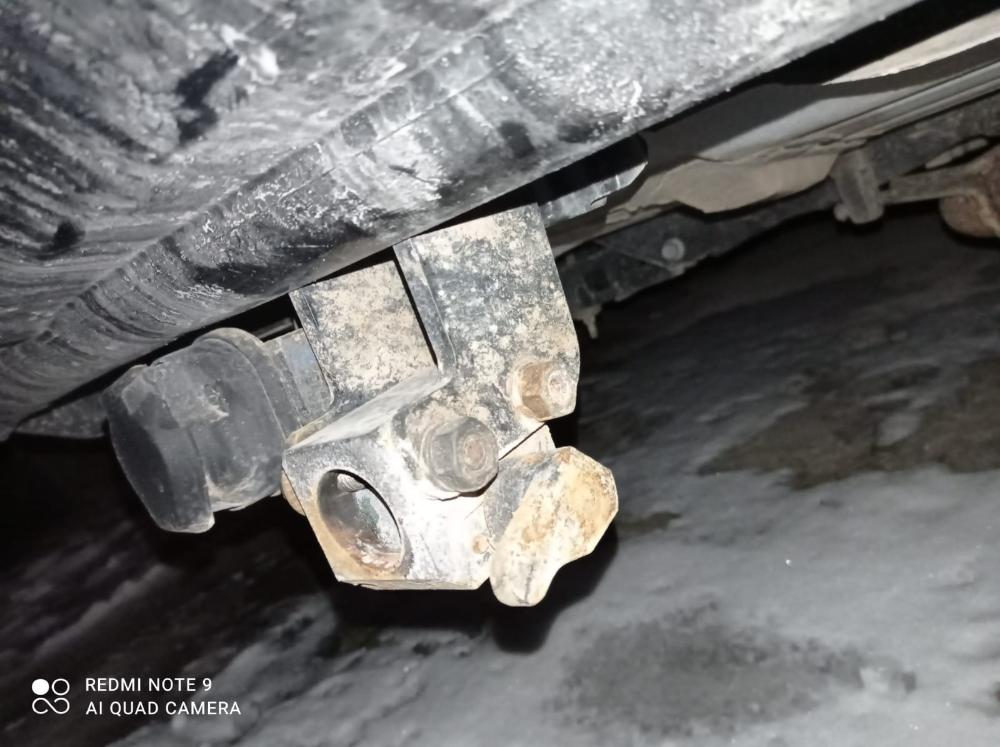

La semana pasada, tirando de un coche en la nieve, arranque la bola en un Toyota.......

Pues si, seguramente lo lleve al herrero y ya esta. Mañana mirare a ver si solo se torció la lanza y que el resto del remolque este bien y ya esta. Ya os iré informando.

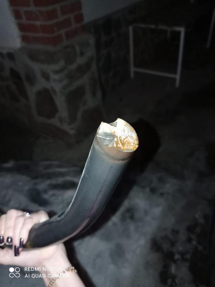

Ostras... romper una bola del coche... He visto muchas veces remolcar coches en la nieve, incluso Vitaras a coches bastante mas pesados, pero nunca vi eso 😮

Pues yo haría lo mismo,  eso sí,  en una bola de la potentes, al final el del taller que de los 100 euros seguro va a hacer algo parecido...
EL del taller me dijo que seguramente tendría que cortar, enderezar y luego soldar
