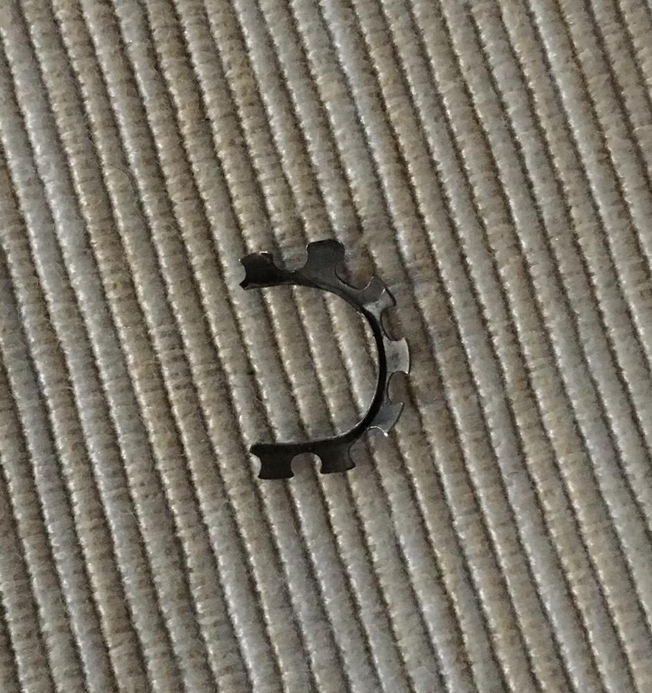

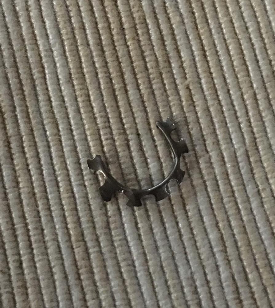

Ayuda. Encuentro esto al cambiar aceite. Gasgas ec250 2010

Hola amigos,   Ayer termine de abrir todo el motor por fin. Me faltaba alguna herramienta para hacerlo sin machar piezas. Después de quitar todos los rodamientos y revisarlos, estaban perfec
hace 21 minutos, JASO dijo:
En principio me recuerda al armazón de un rodamiento, lo que me parece raro es que si las bolas de un rodamiento están sueltas sin el armazón tienden a tocarse, bloqueando el giro del eje y no pones que haya pasado eso, lo que me parece raro.
Pues la verdad es que no ha pasado lo que comentas. Lo único que noté antes de encontrar esta arandela, es una vibración metalica distinta a las habituales de gas gas pero no daba con que podía ser. Ahora si creo que sea por esto. Y tiene mucha pinta de lonque dices, armazón de rodamientos. Sabrias por el tamaño de parte podría ser? Me vendría bien saber por donde empezar. Muchas gracias ??
hace 18 minutos, JASO dijo:
Si es eso, puede ser del rodamiento del embrague, del del otro extremo del eje primario, del rodamiento del piñón de salida, del del otro extremo, puede ser de varios sitios, sin abrir la caja de cambios, es complicado saberlo.

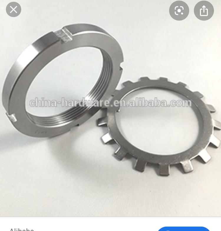

Si, sin abrir es complicado. De todas formas trasteando en google he encontrado estas tuercas con el mismo tipo de arandela que la que encontre y pone que son tuercas de fijacion para bujes.

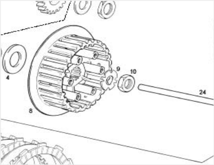

Tuve una gas gas 2010, pero no llegue a abrir el motor, ni idea si lleva alguna arandela así, la única arandela de fijación que suelen llevar es en el eje primario, en la tuerca de la maza del embrague, y nunca he visto una así, pero podría ser y en la tuerca de sujeción del piñón de salida, pero esa va fuera del motor, así que descartada.
He mirado el manual pdf que tengo de la gas gas 2010 y me pasa como a ti, no veo ninguna arandela así, a no ser que alguien haya cambiado la arandela de bloqueo 9, por una como la que pones en la foto, aunque las muescas tienen los laterales lisos y no redondeados.
Joe te agradezco tu tiempo tio de verdad. La numero 9 no creo que sea xq eso se ve con quitar la tapa del embrague si no me equivoco si esa es mas grande y resistente. Esta es mas pequeña y fina. Me tocará abrir e investigar. Lo bueno de las gasgas es que te acabas haciendo un master en mecanica 2t ?
Es la jaula de las bolas de un rodamiento
Tendras que quitar la tapa del lado del embrague/bomba de agua y una vez desmontes lo normal es que veas de donde viene.
Y un consejo,no toques la moto hasta entonces,si no se han salido las bolas...habras tenido suerte.

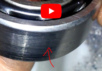

Si, viruta bastante pero siempre que cambio aceite tiene viruta fina del propio desgaste.a esa no le di importancia. También un trozo muy pequeño de metal brillante y curvo (ahora que me habéis orientado un poco creo saber que es parte una de las caras del rodamiento y diría que de la parte de arriba por que el brillo estaba hacia fuera, señalado con flecha roja en la foto
